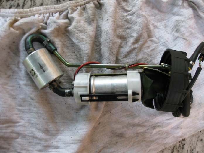

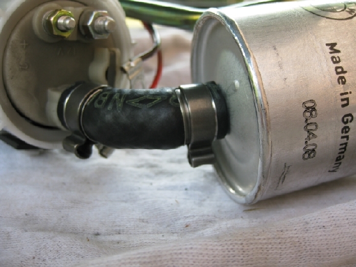

- Tourenfahrer
- Beiträge: 93
- Registriert: 12. März 2007, 09:06
- Mopped(s): R1200GS K50
- Wohnort: NRW
Re: K1200GT Bauj.03 Kraftstoffpumpe defekt?
in dem, vor der Ansaugöffnung angebrachten, Grobfilter befindet sich eine Art Abstandshalter. Teile die dort nicht hingehören, habe ich nicht gefunden.
Frage: auf dem Kraftstofffilter steht unterhalb von Made in Germany 08.04.08
Könnte dies das Herstellungsdatum sein?
Die Schlauchschellen sehen schon sehr professionel aus-ich müßte dann meine Werkstatt loben.
Nächste Woche werde ich eine neue Pumpe und Kraftstofffilter bestellen.
Meine Hochachtung an MondMann, die Pumpe möchte ich nicht am Urlaubsort wechseln müssen.
- Hier ein Bild der Tankinnereien:
- Benzinpumpe.jpg (277.58 KiB) 73 mal betrachtet
- Kraftstoffilter
- Schlauchschellen.jpg (225.39 KiB) 73 mal betrachtet
ist das Herstelldatum. Den Filter bekommt man auch ohne Erneuerung der Schellen gewechselt.
