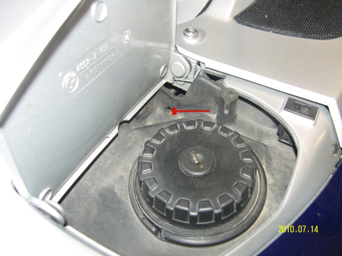

Hallo Winghunter!
Wenn Du unter die Tanklappe beim Benzin-Einfüllstutzen guckst, wirst Du ganz im Eck ein kleines Loch im Gummiteil entdecken. (rot) Das ist die Überlauföffnung die in diesen Schlauch mündet und nach unten führt. Ab und an findet man auch ein paar Fliegen/Mücken in der Öffnung. Darum in Abständen mal mit Druckluft durchblasen.
Zweiter Schlauch (grün) Solltest mal nachsehen, ob bei grün alles dicht ist.
Die Kupplungen hast ja gefunden und sehen absolut dicht aus.

Danke Gottfried.
Aber eine Erklärung für den Benzinaustritt gibt mir dies nicht - oder hab ich irgendwo einen falschen Gedankengang - wäre kein Wunder bei den Temperaturen
Ich verschiebe die weiteren Arbeiten an der Dicken in die Abendstunden

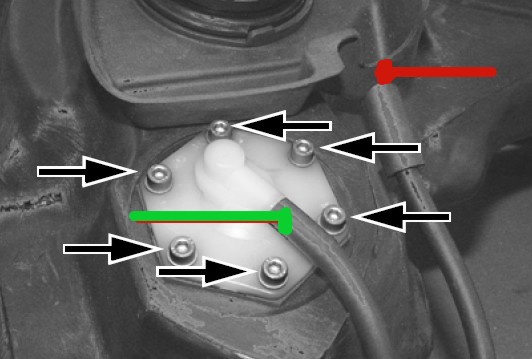

Wenn der Tank prallvoll ist, dann kann es über diese Schläuche bei starker Erwärmung zum überlaufen führen.
Der grün markierte Schlauch kann durchaus der Grund gewesen sein. (zweites Bild)

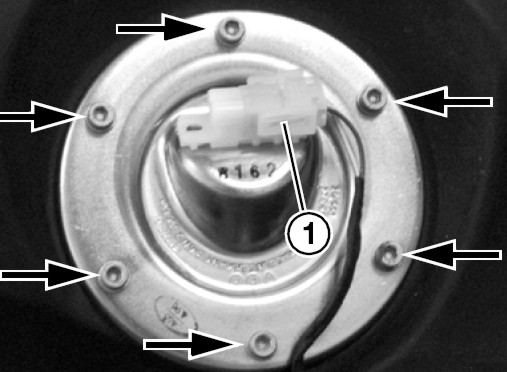

Dieser Teil kann auch manchmal die Ursache für Benzinverlust sein
oder.....

Bei prall gefüllten Tank geb ich Dir Recht. Tank war jedoch schon auf Reserve.

Das Teil auf Gottfried`s Bild ist bei mir äusserlich korrodiert. Möglicherweise ist es eine eventuelle Ursache. Werd mir das mal genauer anschauen.
