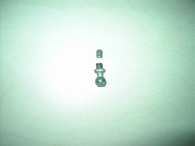

gestern war es dann so weit: ca. 100 KM von der "Heimat" entfernt hing der Schalthebel mitten in einer Ortschaft nach einem Gangwechsel von 3 nach 2 plötzlich runter und nicht ging mehr. Also: gegenüber dem mitfahrenden Paar auf einer K 1200 GT einen auf dicke Hose gemacht, da der kluge LT-Fahrer den - vermutlich - gebrochenen Kugelzapfen ja dabei hat. Nach der Demontage der unteren Verkleidung auf dem Gehsteig hat sich dann auch sehr schnell herausgestellt, dass tatsächlich einer der 4 Kugelzapfen gebrochen war, allerdings innerhalb der Führung, da wo das Gewinde von der Führung in die - angeschweisste - Mutter übergeht. Saublöd. Der Gewinderest müsste halt irgendwie raus und der ist mit Loctite gesichert. Naja, 100 KM ist jetzt nicht die Entfernung, um hire einen Aufstand zu machen, also 3. Gang rein und ab nach Hause. Aber das zeigt: Selbst wenn Du das richtige Teil dabei hast musst Du nicht zwingend auch reparieren können. Okay, nächste Woche soll es nach Korsika gehen, wenn es da dann passiert, dann muss ich halt sehen, dass ich in irgendeine Werkstatt komme.

Der Kugekkopf bricht im regelfall auch nicht, ausser du trittst die Gänge rein. Die Köpfe sind aus Alu und die Gewindestange aus Stahl. Bei mir ist die Gewindestange im Kugelkopf abgebrochen, beim einlegen des 1 Ganges. Das Teil war einfach abgerostet.

Jetzt erstJoern_l hat geschrieben:Sagt mal was ist denn das für eine Qualität, die die da bei BMW verbauen, wenn die Kugelköpfe dauernd abbrechen, d
Die Qualität ist OK. Auf dem Bild erkennt man gut, das die Kugel sich gelöst hat. Sonst würde das Gewinde nicht mitten drin abreissen.
Leider ist die Kontrolle im Wartungsplan nicht drin. Etwas Schrauben-Sicherungsmittel und schon ist Ruhe.

@Dieter:Die Qualität ist OK. Auf dem Bild erkennt man gut, das die Kugel sich gelöst hat. Sonst würde das Gewinde nicht mitten drin abreissen.
Die Kugel hatte sich nicht gelöst, die war fest in der Pfanne drin und auch mit dem Sicherungsdraht gesichert. Das Gewinde ist mitten drin abgebrochen bzw. kurz vor der Sicherungsmutter. Da hätte auch eine Sichtkontrolle bzw. Schraubensicherungsmittel nix genutzt, das verwendet man ja sowieso.

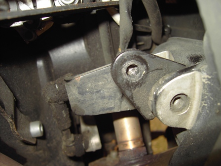

Hatte ich auch schon mal. Es ist auch kein Wunder, dass die Gewinde der Kugelköpfe brechen. Im Schaltgestänge selbst ist kein Gewinde, sondern nur in der Mutter. Wenn die Kugelköpfe nicht ordentlich fest geschraubt sind, brechen sie im Gewinde ab. Daher die Bohrungen im Schaltgestänge dicht schweißen und von der Mutter her neu bohren und Gewinde schneiden. Das Gewinde der Kugelköpfe etwas nachschneiden und mit Schraubensicherungsmittel verschrauben. Fertig!

Stimmt bei mir so nicht. Auf dem ersten Foto ist der Umlenkhebel abgebildet. Da ist ein Gewinde reingeschnitten. Sonst hätte ich ja den Rest des Bruchstückes ganz leicht rausbekommen. Dieses Gewinde war auch gesichert.
Stefan

Ich habe noch nie ein Gewinde gesehen welches in einem durchgehenden Gewinde abgerissen wurde. In diesem Fall scheint es auch so zu sein, dass im Schaltgestänge kein Gewinde ist und der Bolzen beim Gewindeeingang der Mutter abgebrochen ist. In der Mutter ist das Gewinde gesichert.
Bernd

@Bernd:Ich habe noch nie ein Gewinde gesehen welches in einem durchgehenden Gewinde abgerissen wurde
schon richtig, aber wie erklärst Du dann, dass die Mutter mit einem Teil des Gewindes fest im Umlenkhebel verblieb und zwar so, dass ich sie ausbohren musste? Wenn die Gewindestange am Eingang der Mutter abreisst, dann fällt die Mutter mit dem Gewindestummel einfach ab. Dann hätte ich am Straßenrand gelacht, mein Ersatzteil eingebaut und gut ist. Dem war aber leider nicht so. Ich habe mir gerade das Bild vom Umlenkhebel im Original noch einmal angesehen. Leider verschwimmen beim Vergrößern die Konturen zu sehr, sonst hätte ich das Gewinde sichtbar machen können. Wenn ich in ein paar Wochen möglicherweise alle Köpfe prophylaktisch wechsle mache ich ein aussagekräftiges Foto.

Hallo Stefan
Die Mutter ist keine Kontermutter. Sie ist auf der Rückseite des Hebels verschweißt. Meiner Erinnerung hat die Mutter statt eines Sechskantes einen Vierkant. -also Anschweißmutter- Zumindest war es bei mir so. Der Kugelkopf als Original-Erstzteil hatte bei mir am Ende des Gewindes einen Ansatz. Den habe ich abgedreht und das Gewinde bis zur Auflagefläche nachgeschnitten.

siemerbernd hat geschrieben:Sie ist auf der Rückseite des Hebels verschweißt.
So ist es. Dadurch liegt das Gewinde im Material-bereich des Hebels frei.

@Dieter und Bernd:
Ihr habt natürlich beide Recht. Ich war in meiner Erinnerung auf dem falschen Dampfer. Ich hatte, nachdem ich das restliche Stück Gewinde aus der angeschweissten Mutter ausbohren musste das Gewinde in der Anschweissmutter beschädigt und die Anschweissmutter deshalb abgeflext und durch eine normale Sechskantmutter ersetzt. Der Umlenkhebel hat kein Innengewinde, darin wird das Gewinde des Kugelzapfens nur geführt. Sorry, aber das ist schon wieder so lange her und man wird halt doch älter

das kann passieren, wenn sich hier der Kugelzapfen mit dem Gewinde vielleicht durch fehlende Schmierung in der Kugel von selbst zu einem Teil herausgedreht hat.
Dann ist ein Teil des Gewindes frei - der Hebelarm wird größer - und zusätzlich steigen eventuell wieder durch fehlendes Fett die Betätigungskräfte.
Irgendwann ist Schluß und der Gewindeteil bricht, halb herausgedreht, einfach ab.

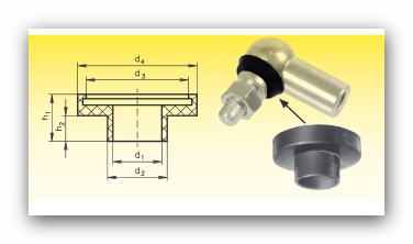

Diese Kugelköpfe sind als Normteil DIN 71802 die man im Fachhandel auch in Edelsathlausführung bekommen kann.
Weiter gibt es eine Dichtkappe die nach meiner Meinung deutlich besser ist als der Filzring den BMW einlegt.
