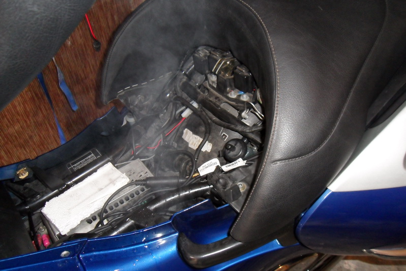

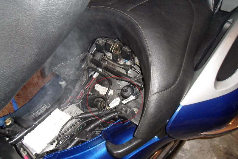

Meine LT schmeißt das Kühlwasser über den Ausgleichsbehälter raus.
s.h Bild
Vor Weg ich habe das letzten Mal vor 2000km nach dem Kühlwasser geschaut, da war alles in Ordnung und als ich heute die LT in der Garage abstellen wollte dampfte es unterm Sitz.
Was kann das sein oder besser Gefrage wo liegt der Fehler?

Re: Kühlwasser verlust!!!!
Hallo Dieter und Frank,
habe gerade mit ein Zweiradmechaniker gesprochen und auch mit Matthias von AMTEC.
Leider haben beide mir eine schlechte Info geben müssen.
Zylinderkopfdichtungs Schaden.
Zuglück ist das vor der Garage passiert und nicht unter Wegs.
Jetzt heißt es mal wieder Schrauben.
