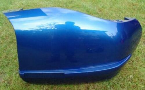

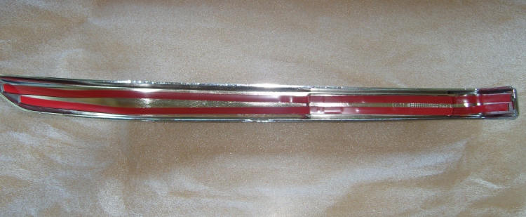

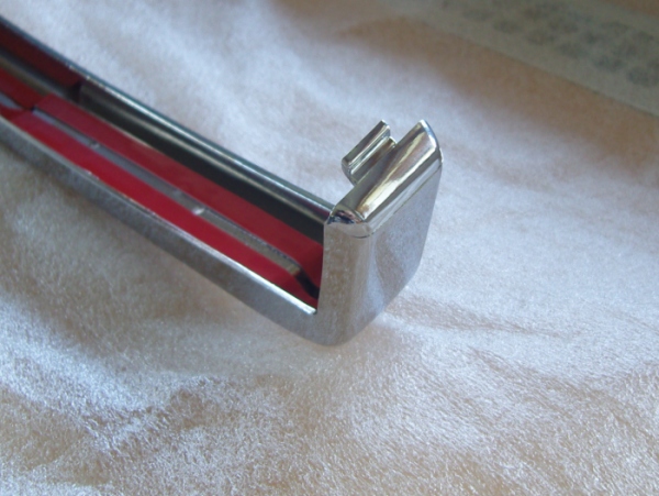

Die Leiste bekommst nur ab, wenn man sie etwas anwärmt. Die zwei Klebestreifen halten bombenfest. An der Kofferrückseite ist sie noch dazu mit einem Zapfen eingehängt. Daher von der Fussrastenseite beginnend nach hinten vorsichtig anheben.
Meist ist das Teil danach aber kaputt.

Danke Gottfried gute Bilder,dann besteht die Leiste aus einen Unterteil direkt auf den Koffergeklebt und einen Oberteil die mit gegenseitiges Klebeband verklebt sind!
Sehe ich das richtig so!
dank brauchte ich eigentlich nur das Oberteil vieleicht aus dem Gebrauchthandel oder mit anderen Material kopieren, noch lasse ich es so ,nur mal eine Überlegung !

Was immer Du mit "Unterteil" meinst....der Seitenkoffer hat eine Ausbuchtung und so wie das aussieht, ist es in einem Stück gegossen.
Darauf wird die Chromleiste mit dem doppelseitigem Klebeband befestigt.

Sorry dann hatte ich die Bilder anders gesehen !
Alles Klaro!
