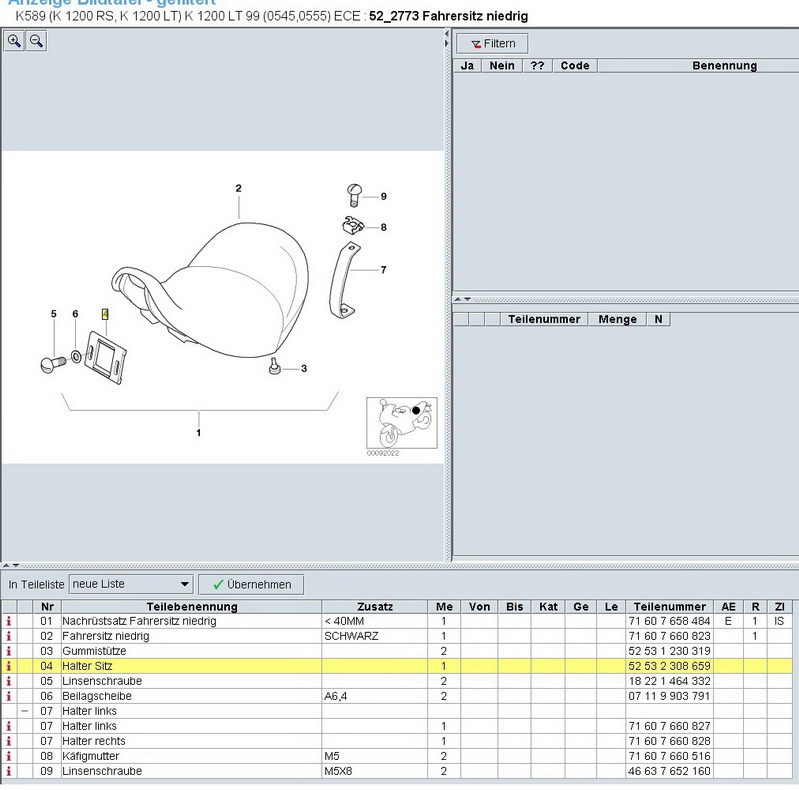

Hallo Werner,
zu dem Sitz.
Den Kompettensatz gibt es wohl nicht mehr. Aber man kann die Teile einzehln bestellen
Teilenummer des Sitz ist
71 60 7 660 823 Kostet ca. 236€ und soll laut ETK 40mm tiefer sein als die Softtouch-Ausführung.
Der Halter (Pos 7) 71 60 7 660 827 kostet ca. 42€
Und der Sitzhalter (Pos 4) 52 53 2 308 659 kostet ca. 35€

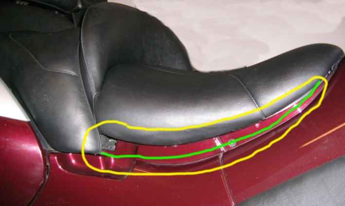

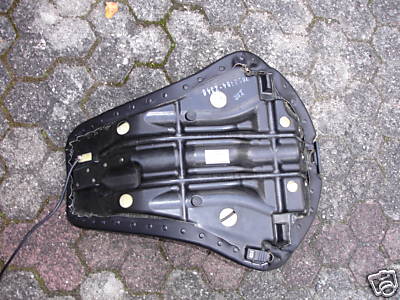

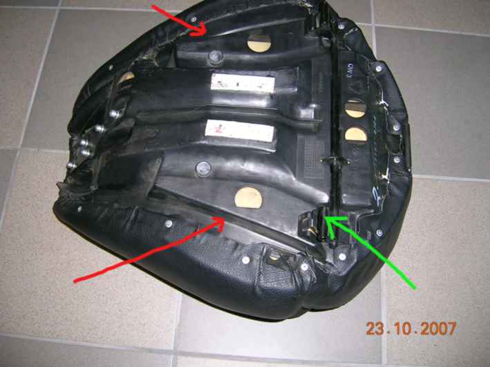

Hallo Werner!
Nur als Zusatzinfo....
....der "niedrigste" Sitz von BMW erfordert auch ein anpassen der Seiteteile und eine Änderung einiger Montagebügel.
Soll heißen, die kleinen Seitenteile und ein Stück der großen Seitenverkleidungen muss an den senkrechten Kanten um einiges gekürzt werden. Dadurch ergibt sich auch eine Abänderung der Montage dieser Teile. Weil an der Unterseite die Vertiefung fehlt, in denen die Seitenverkleidung Platz findet (rote Pfeile)
Unterseite niedrigster Sitz Unterseite Softtouchsitz

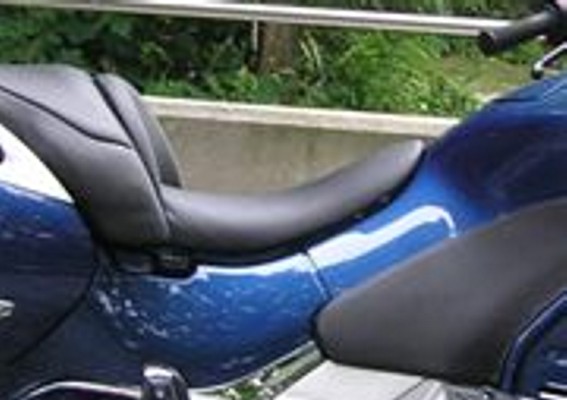

Hier sieht man den Sitz ganz unten mit abgeänderten Seitenteilen
Nur mal so eine Frage...die drehbare 3cm Höhenverstellung an der Unterseite des bestehenden Sitzes hast vermutlich schon entdeckt!!! (grüner Pfeil)

Hier noch ein Bild, was wo entfernt werden muß
