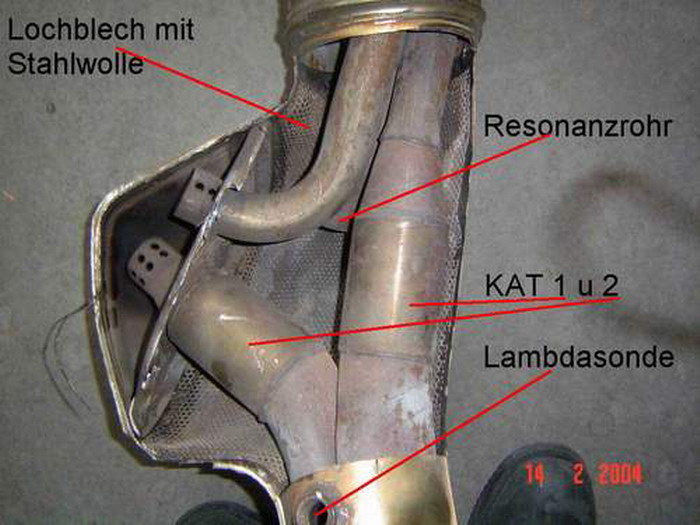

Servus Eckhard;
Das kann gut möglich sein!
Da bist du auch nicht der erste aber um Gewissheit zu bekommen solltest mal die Anlage demontieren und kräftig schütteln!
Im Anhang ein Bild wie es Innen aussehen könnte.
Manne
Manne

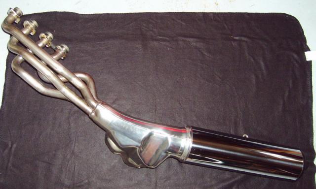

Re: Auspuff klappert
Servus miteinander;
...........sollte mal jemand Ersatz benötigen dann hätte ich noch eine " leise " Anlage ............
Manne
Manne
- TR 005.jpg (100.85 KiB) 544 mal betrachtet

@ Eckhard;
Wenn es im " Topf " klappert kann es nur ein loser KAT sein,
denn ein Resonanzrohr oder die Trennwand ist es definitiv nicht!
Zur gebrauchten schreib ich dir per Mail
Manne
Manne

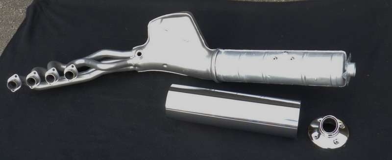

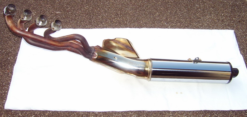

es müßten aus den SR-Umbauten eigentlich noch genügend gebrauchte Orginal-Tüten auf dem Markt sein.
meine hab ich gerade im Dezember erst verkauft.
Schorsch der Dicke
KNZ18000km,SR
KNZ18000km,SR
- Nightingale
- Beiträge: 21
- Registriert: 12. April 2009, 15:32
- Mopped(s): BMW K 1200 RS; Honda Shadow
- Wohnort: Bad Belzig
ja, das glaube ich, aber den Puff den ich hier hab is ja sonst in nem Top-Zustand. Keine Kratzer oder Dellen. Was man ja von den meisten gebrauchten nicht so sehr sagen kann. Selbst die Krümmer glänzen noch. Die Dicke hat ja auch gerade mal ne Laufleistung von knapp 37tkm. Dementsprechend ist auch der Zustand von dem Puff. Das einzige ärgerliche ist halt der lose Kat.
Der Hintergrund war ja der, warum ich nach dem Schweißen gefragt hab: Könnte man die "Konstruktionsfehler" von BMW nicht einfach korrigieren und vernünftige Schweißpunkte setzen?
Hallovierk hat geschrieben:es müßten aus den SR-Umbauten eigentlich noch genügend gebrauchte Orginal-Tüten auf dem Markt sein.
so ist es, habe noch eine Tüte rumliegen - bei bedarf einfach mal melden
Engelbert

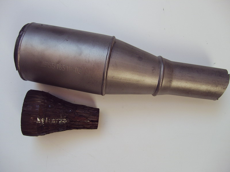

So, da bin ich wieder!
Hab´ die langen Winterabende mal genutzt, um mir den besagten Auspuff von innen an zu schauen (man ist ja neugierig).
Und was soll ich euch sagen, die meisten Biker lagen falsch.
Ursache des Klapperns waren drei!!!! lose Rohre im Auspuff. Die Situation ist darauf zurück zu führen, dass die Schweißnähte (aus meiner Sicht) zum Teil mangelhaft ausgeführt waren. Einen defekten Kat konnte ich nicht erkennen.
Insgesamt waren zwei Rohre in der Kammer, in der die Kat´s sitzen und ein Rohr in der hinteren Kammer lose. Ich hoffe, dass das auf den Bildern ganz gut zu erkennen ist. Weiterhin lag auch das Metallhütchen, das vorne auf der Porzelanspitze der Lambdasonde sitzt, im Auspuff. Kein Wunder, dass die Kiste so geklappert hat.
Nachdem ich meinen Schwager (vielen Dank an Jörn) davon überzeugen konnte, mir die Teile zusammen zu schweißen, ging es an die Arbeit. Es kamen alle Teile wieder an die entsprechende Stelle. Nur die Dämmwolle habe ich komplett raus genommen. Mein Respekt gilt meinem Schwager, der dass zum Teil extrem dünne Blech mit einem WIG-Schweißgerät zusammen gefügt hat.
Nach dem Schließen der letzten Naht wurde die Tüte natürlich sofort unter gebaut, und was soll ich sagen; Sie hört sich aus meiner Sicht wieder ganz gut an. Evtl. etwas griffiger als sonst (ob das an der fehlenden Wolle liegt?).
Ich hoffe, ich konnte mit diesem Beitrag etwas mehr Klarheit in das Thema "klappernder Auspuff" bringen und wünsche allen Bikern eine Super-Saison 2011.
