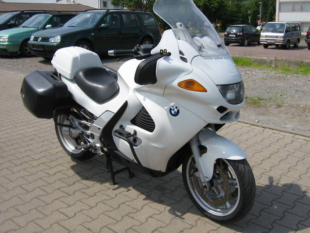

ich habe mir eine Behördenausführung gekauft, Ausgestattet nur mit dem Fahrersitz. Kann mir jemand von euch sagen wie der Umbau auf eine normale Sitzbank geht. Bei der normalen 2er-Sitzbank ist es so dass man das Sitzbankschloß mit dem Schlüssel entriegeln muss. Dieses Schloss ist aber nicht eingebaut, ist aber vorbereitet. Kann ich, wenn ich den "Polizeikoffer" auf dem Soziusplatz entferne, ohne Änderungen die 2er-Sitzbank verwenden und ein Sitzbankschloss einbauen lassen oder gibt es event. einen extra Soziussitz oder ???

1. Einfach die Polizeikoffer und RVS Boden entfernen. Bolzen etc. kan man wieder brauchen. Schloss leider nicht
unterteilen:
Sitzbankschloß 52532307799
Adapter 46542309499
as 52532307849
Feder 52532307847
Hacke 52532307848
Schlossmanchet 52532307850
Schloss 51252313283
duo beugel 52532307782 (teuer! vielleicht gebraucht kaufen)
totaal +/- €350.-
