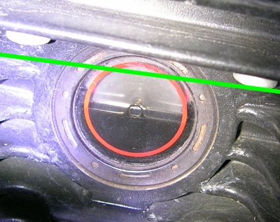

Re: ÖLl Schauglas
Hallo Martin!
Es ist normal deutlich mit einer Taschenlampe zu sehen. Grüner Strich markiert den Ölstand am Hauptständer stehend, der Ölstand am Foto für Stand am Seitenständer.
Wenn es nur schwarz ist, dann ist mit Sicherheit zuviel drin!!!!
Der Tipp von Manfred mit der Spritze ist auf jedenfall empfehlenswert.
Re: ÖLl Schauglas
Es kann tatsächlich vorkommen, daß die Schaugläser durch Ölschlamm verschmutzen und undurchsichtig werden. Hatte ich auch schon, neues Schauglas rein und gut.
Du kannst auch versuchen das Schauglas ohne Beschädigung auszubauen, ist nur mit einem Gummi in die Öffnung gesteckt, und zu reinigen.
LT schräg stellen, z.B. Bierkiste unter den Sturzbügel, dann muß noch nicht mal das Öl raus.

Re: ÖLl Schauglas
Gottfried hat geschrieben:Grüner Strich markiert den Ölstand am Hauptständer stehend, der Ölstand am Foto für Stand am Seitenständer.
Servus Gottfried,
wenn das ÖL wie Du schreibst am Grünen Strich auf am Hauptständer steht (wie auf deinem Bild), ist dann nicht zuviel ÖL drin
Bei mir ist der Ölstand in der Mitte vom Schauglas, wenn das Moped auf dem Hauptständer steht.
pfüad Gott
Andreas
Andreas
- Gottfried
- Beiträge: 3888
- Wohnort: Nürnberg
Re: ÖLl Schauglas
Hallo Andreas! Mitte ist auch noch völlig OK. Wenn der Ölstand am Hauptständer im unteren Drittel angezeigt wird, solltest Du bei Gelegenheit mal etwas nachfüllen. Grundsätzlich heißt es, solange Öl im Schauglas sichtbar ist, steht es im Toleranzbereich.Andreas.M hat geschrieben:Bei mir ist der Ölstand in der Mitte vom Schauglas, wenn das Moped auf dem Hauptständer steht.
Der grüne Strich zeigt die oberste Grenze, damit noch eine kleine Blase erkennbar ist. Wenn das Schauglas total voll ist, kann ja sonst welche Menge drin sein.

- Gottfried
- Beiträge: 3888
- Wohnort: Nürnberg
Re: ÖLl Schauglas
Hallo Peter!
Das abgebildete Schauglas ist 10 Jahre alt und nix mit blind. Wodurch entsteht dieser Belag? Ölschlamm = schlechte Qualität beim Öl ????

- Gottfried
- Beiträge: 3888
- Wohnort: Nürnberg
Re: ÖLl Schauglas
chris1200 hat geschrieben:wenn das ÖL wie Du schreibst am Grünen Strich auf am Hauptständer steht (wie auf deinem Bild), ist dann nicht zuviel ÖL drin![]()
Hi Chris, hab doch deswegen geschrieben, der grüne Strich ist die oberste Grenze = maximum an Ölstand am Hauptständergottfried hat geschrieben:Der grüne Strich zeigt die oberste Grenze

- Kranturm
- Beiträge: 1536
- Wohnort: 46499 Hamminkeln
Re: ÖLl Schauglas
HiGottfried hat geschrieben:Hallo Peter!
Ich würde sagen es ist nicht das Glas selber sondern ein Belag auf dem verchromten Teil.
Wodurch ?
Gruß Peter
Re: ÖLl Schauglas
Bei meiner wurde das Glas blind, regelrecht weiß. Ich vermute mal, daß das am Kunststoff des Schauglases lag in Verbindung mit der hohen Öltemperatur und vielleicht irgendwelchen Additiven im ÖL.
Da es recht bald aufgetreten ist und seitdem nicht mehr, vermute ich, daß vielleicht an der Kunststoffzusammensetzung etwas geändert wurde.
Bei schwarzem Schauglas kann das durchaus Ablagerung von Ölschlamm zwischen der Glanzfläche und dem Glas sein.
