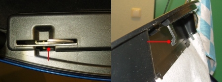

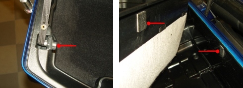

Das Topcase kannst um ca. 2-3 cm nach hinten versetzen. Man muß links die Haltegurtschraube für Deckel entfernen, die Teppichschale heraushebeln, bei den Metallzapfen des Verschlußes mit der Taschenlampe reinleuchten, da sieht man jeweils eine Kunststoff-Lasche, diese mit einem flachen Schraubendreher nach hinten drücken und Schale gleichzeitig etwas anheben, an der Scharnierseite ist das Teil mit Klettverschluß befestigt.
Nach entfernen, Schale kannst am Boden 4 große Schraube sehen, diese entfernen und das Topcase lässt sich auf den Sitz nach vorne legen. Darunter kommt eine Abdeckdeckung zum Vorschein, da findest Du nochmal 4 Stück dieser Schrauben, jedoch in der Länge etwas kürzer. Durch tauschen der Schraublöcher kann man das Topcase eben diese 2-3cm nach hinten setzen.

#3 Beitrag von Gottfried »
Hier noch ein paar Bilder dazu

#5 Beitrag von Rädchenfahrer »
Lieber Gottfried ,
also Deine Beschreibung war top.
5 Minuten umbebaut.
Ein Schnüpel an der innenverkleidung fehlt, ist aber nicht schlimm hat schon Einer vor mir abgebrochen..
Dafür habe ich unter der Teppichverkleidung eine Nussverlängerung von 20 cm gefunden.
