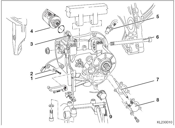

Jungs, helft mir,
nach einigen Monaten, in denen die Anzeige nur falsche Gänge anzeigte, vor allen bei den niedrigeren, gibt die Anzeige jetzt nach und nach völlig den Geist auf. Besonders problematisch ist, dass zwischenzeitlich auch die grüne Leerlaufanzeige nicht mehr so will. Ich erinnere mich in dem Zusammenhang an einen Beitrag, der als mögliche Abhilfe vor dem problematischen Ausbau und Austausch des Gebers hinten am Getriebe, zu dem ja offensichtlich auch die Schwinge ausgebaut werden muss,
einen Kontaktfehler unterhalb des Tanks beschrieb.
Leider habe ich den Beitag bei allem Suchen nicht gefunden. Erinnere mich aber, dass da möglicher Weise sogar ein Bild dabei war.
Wer kann mir helfen? Herzlichen Dank im Voraus,

das ist wirklich nicht so ohne. Die Schwinge muss aber nicht unbedingt raus. Es müsste reichen wenn man das Querrohr demontiert.
Ich habe das etwas in unserer Wiki aufgearbeitet. Dann brauche ich das nur einmal schreiben.
HIER
PS Mach mal ein paar Bilder wenn du dabei gehst. Dann kann ich oder Du das in unsere Wiki einarbeiten.
Nr. 9 auf dem Bild ist der Geber.

Haupständer, Auspuff und Querrohr ausbauen. Dann müsste man von unten ran kommen.

Befor du alles aus einander nimmst , gehe erst mal zu deiner E- Box auf der rechten Seite unterm Tank.
Da gehen die kabel vom Tacho rein . das sind mehrere Stecker ( Drei).
Wenn da einer keinen richtigen Kontakt bekommt hast du das gleiche Ergebnis .
Ich hatte es als ich den Tacho gewechelt hatte, leider erst bemerkt als die Maschiene wieder zusammen war.
Allerdings konnte ich da ich ein Ersatzgetriebe zu Hause habe die Andere Möglichkeit ausschließen
