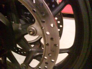

ich habe an meiner K1200R jetzt Bremsscheiben von der S dran!
nach der ersten Probefahrt mußte ich feststellen,
dass die R Belege nicht zur Scheibe passen! :shock:
der Innendurchmesser ist bei der S Kleiner, also die Bremsfläche Größer!
Meine Frage ist jetzt reicht es wenn ich die Bremsbelege von der S montiere,
oder unterscheiden sind die Sättel auch?
Auf dem Bild kann man gut erkennen das ca 5mm der Bremsscheibe nicht genutzt werden!

Die Scheiben haben 320mm Aussen!
Habe eben mal nachgemessen!
Es gibt unterschiede meine alten K12R Bj2005 Scheiben haben 320mm Aussendurchmesser und ne Bremsfläche von 33mm :idea:
die neuen k12S Bj2006 Scheiben haben auch 320mm Aussendurchmesser aber ne Bremsfläche von 37mm :shock:
Da jetzt ja 4mm nicht genutzt werden, ist halt meine Überlegung ob die S Belege in die R Sättel passen!?
Wenn nicht besorge ich mir lieber die Orginalen R Scheiben!
Vielen Dank
Gruß Sascha

So habe mal beim :D angerufen !
Die Bremssättel der K12R unterscheiden sich von den der K12S!
Bremsbelege für die R L x H = 81 x 45,9
Bremsbelege für die S L x H = 77,2 x 51,4
Werde mir jetzt nen Paar R Scheiben gönnen, nur schade um die S Scheiben :( die haben nur 750KM gelaufen, davon 50 mit den R Belegen
Grüße aus dem Harz
Sascha
