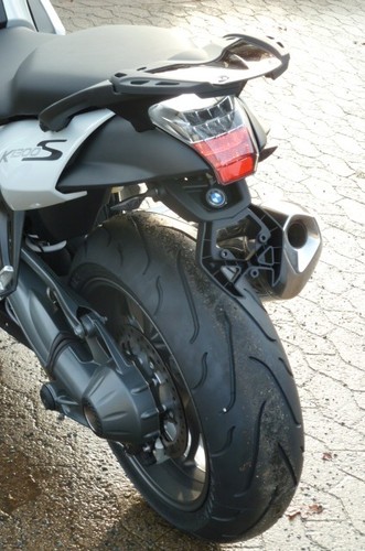

Angebaut sieht es dann so aus:

Das sieht gut aus. Wo hast du die Blinker gekauft?Michael (GF) hat geschrieben:Angebaut sieht es dann so aus:

Re: Kellermann LED Blinker
@Thomas
in der Bucht...nennen sich Dark Rhomus, derzeit aber keine Auktion am Laufen.
war soweit ich mich erinnere dieser hier:
Verkäufer
Die Rhombus passen meiner Ansicht nach besser zur S als die "herkömmlichen"..........
