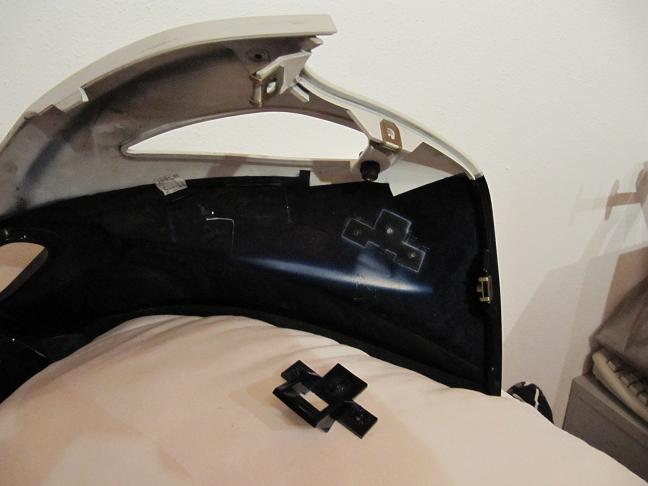

Hallo ihr Karossenfachmanner,
weis jemand ob man die Halter an der Frontmaske (orginal gehalten mit drei Kunststoffnieten)
mit irgendeinem Kleber wieder belastbar anbringen kann??
Angeblich ist das PVC-PP.
Muß morgen aber auch selbst noch bei BMW fragen. :D

ich mach sowas immer mit 2-Komponentenkleber und es hat immer gehalten. :)

das benutze ich schon immer bei Schäden an Verkleidungen. Hält bombig und bricht höchstens neben der Klebstelle. Vorallem kann man sofort weiterarbeiten. Größere Lücken sind mit dem Füller ( Salz ) aufzufüllen. Selbst Muttern an Motorradverkleidungen ankleben hält für immer.

Kleben mit 2 Komponentenkleber. Z.B. UHU endfest 300
Vorarbeiten: Beide Klebeflächen leicht aufrauhen und mit Bremsenreiniger entfetten.

das Zeugs von Egon ist bestellt, da ist auch eine Anleitung dabei, mal sehen was die vorgeben.
im Moment sind die Flächen eigentlich noch fettfrei, weil frisch gebrochen :D
Werde berichten.

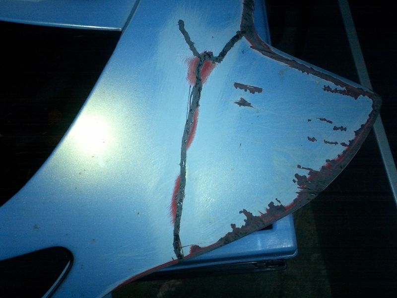

wenn der Kleber nicht hält: Kunsstoffschweissen.... Könnte dir da helfen.
Habe gerade meine Frontmaske repariert. Hat gut geklappt und hält wie neu.

Also das Zeugs von Egons Empfehlung
hat mich erst mal positiv überrascht.
Mußte eine E-Kerze vom Weihnachtsbaum kleben.
Klammer war von der Leuchte am kleinen Kugelkopf abgebrochen - Klebefläche D=2mm !!-
geklebt .... hält.
Dann Halter an der Frontmaske mit Aktivator vorgesprüht und dann geklebt.
Hat gehalten bis ich mich bei Montagearbeiten mal auf den Maskenrand abgestützt habe.
Teile angewärmt, Flächen abgeschliffen, neu geklebt - habe bisher auf neuen Manngewichtsbelastungstest verzichtet, ist auch zu kalt in der Werkstatt.

wird beim Kunststoffschweißen nicht eine neue Lackierung notwendig?
Oder machst du eine Schweißwulst um die ganze Haltergrundplatte und der Lack außen hält das aus?

habe bis dato nur an bereits verunfallten Teilen gearbeitet, und hier von beiden Seiten, da Teile abgerissen waren. Bei einer Lasche an der Frontmaske aber nur von Innen, da hat sich außen nichts bemerkbar gemacht. In deinem Falle mit der Halterung war ja auch im Orginal nur an 3 Stellen festgepunktet. Ich denke sowas geht stressfrei ohne nach/neu-lacken.
Hier mein erster Versuch. Das Ohr war komplett ab, Festigkeit der Naht wie Orginalzustand! Nur leich beigeschliffen. Auch hier hat sich am Lack daneben nichts getan. Die Naht war v-förmig vor/angefräst.
