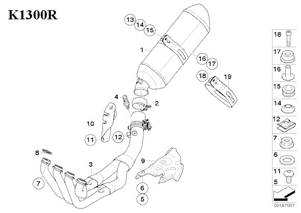

passt der Auspuff der k 1300 r an die k 1300 gt?
Der sieht doch etwas besser aus als die lange Bombe.

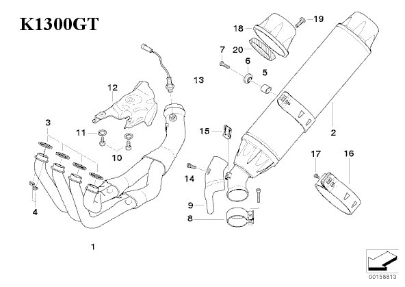

Einfach mal den :D fragen .....
Die Abgasanlage (insbesondere der Krümmer) sehen bei der R anders aus, als bei der GT;
daher glaube ich, dass das nicht passen wird:
Bilder: RealOEM

Beiträge: 8968
Re: Auspuff der k1300r an die k1300gt
#6 Beitrag von Frank@Pfalz »
Manne hat geschrieben::wink: ...............der könnte eigentlich schon passen
da der Winkel des ESD gänzlich anders ist, steht der Puff halt ein wenig nach außen ab ......
die Befestigung könnte Man(ne) ja etwas nachbiegen und/oder verlängern :lol:
