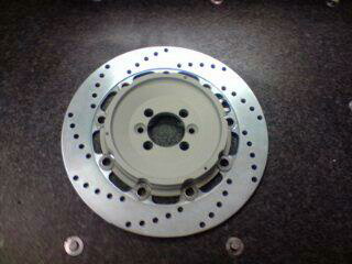

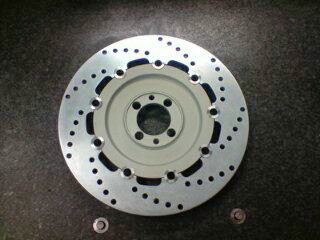

So,Sie ist gekommen.Sieht nicht schlecht aus. :)
Dicke der Scheibe beträgt 7 mm.Neue Schrauben für den ABS-Kranz sind auch dabei. 8)
Nächste Woche gehts an die Hinterradbremse. :wink:

So ,die Bremsscheibe ist ab.War ein mit ein kleinen Problemen verbunden.Den das Warmmachen der 2 Schrauben (laut Buch 100 Grad ) mit einer Heißluftpistole brachte nicht den erfolg (hatten schon 150 Grad auf der Schraube) :x .Den nächsten Tag haben wir (Arbeitskollege) es mit einenr Flame versucht und es ging :D .Da der ABSRing bei der Orginalscheibe aufgeschrumpft ist (weis eine was die sich dabei gedacht habe,zusätlich mit 3 schrauben den ABSRing zu sichern) :?: ,habe ich diese an einer Drehbank vorsichtig ausgederht ,damit ich diese unversehrt abnehemen kann.Der ABSRing passt auf die neue Scheibe ohne aufschrumpfen.Sie wird durch 3 Schrauben an der Planfläche gehatlten(diese werden mit Schraubensicherrung versehen),was mir zu wenig erscheint.Den wenn der ABSRing sich nicht mehr dreht ,habe ich ein Problem :shock: .Also,den ABSRing eingeklebt und zusätzlich 3 M3 Madenschauben zum verdrehen eingestetzt.Zum Prüfen des Rundlaufes (ABSRing) habe ich mir einen Aufnahebolzen gedreht,um nicht immer die Scheibe ans Motorrad zu schrauben.Der Rundlauf des ABSRing bei meiner Orginalscheibe betrug 0.15 mm.Bei der neuen von EBC nach umbau 0.10 mm. :)
Bilder werden folgen,von der neuen Bremsscheibe.
