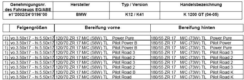

#1 Beitrag von Frank@Pfalz »
die Freigabe für den neuen MPR3
K1200GT ....
#880 vom 27.12.2010
Michelin 880.jpg (81.24 KiB) 674 mal betrachtet
Freigabe_MPR3_K1200GT.pdf
(109.05 KiB) 126-mal heruntergeladen
mit besonderem Dank an Jens (Onedesign) :!:

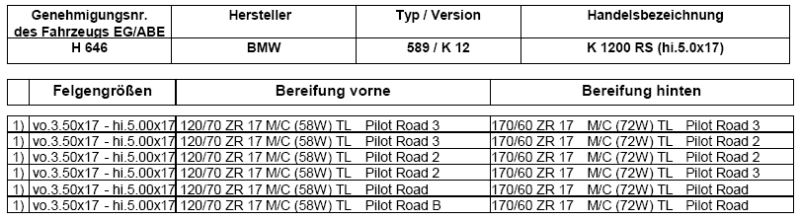

K1200RS mit 170er HR:
#405 vom 06.04.2011
Michelin 405.jpg (63.11 KiB) 676 mal betrachtet
Michelin 405.pdf
(102.11 KiB) 30-mal heruntergeladen

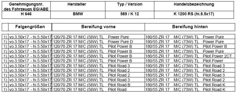

K1200RS mit 180er HR:
#887 vom 06.04.2011
Michelin 887.jpg (98.82 KiB) 676 mal betrachtet
Michelin 887.pdf
(38.14 KiB) 46-mal heruntergeladen

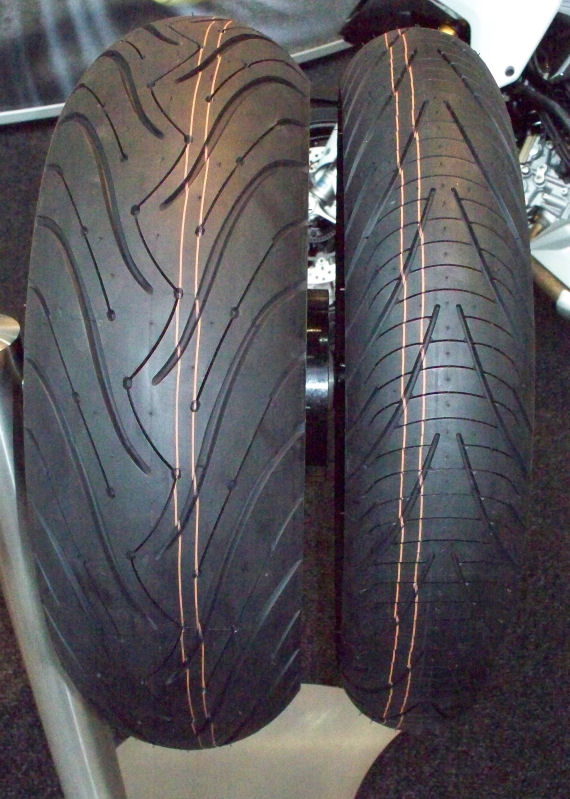

Auf den aktuellen Messen ist Michelin fleißig am vorstellen... Das Ding sieht allerdings etwas "strange" aus... hat mich vor Ort zuerst eher an einen Winterreifen für Motorräder erinnert... ;o)
Aber bin selber gespannt, was das Ding dann kann. Vielleicht haben die mit den Lammelen ja tatsächlich was "Neues" hinbekommen...
haben"

nargero hat geschrieben:Das Ding sieht allerdings etwas "strange" aus... hat mich vor Ort zuerst eher an einen Winterreifen für Motorräder erinnert... ;o)
In der Tat. Ich Hatte schon einen Satz in der Hand :(
handi hat geschrieben:In der Tat. Ich Hatte schon einen Satz in der Hand :(
und dabei hab ich im Nachhinein glatt vergessen zu schauen, ob er ein M&S Symbol drauf hat *lach* :lol: :lol: :wink:

Bei mir wären welche fällig und hätt auch gern welche. Aber scheinbar gibts keine Freigabe für die 589 mit 170 Hinterreifen. (Oder gibts gar die Grösse nicht?)
War mit dem MPR2 wirklich zufrieden. So wird halt wieder ein 2ér werden. Was denkt ihr? Kommt da noch was. Ein bischen kann ichs noch schieben, aber nimmer lang. Sie Stege sind schon plan oben.

sepperl hat geschrieben: Aber scheinbar gibts keine Freigabe für die 589 mit 170 Hinterreifen.
Sepp, gibt es ; habe diese oben in den ersten Beitrag eingefügt :wink:

JA super - ich danke dir. Zumindest mal die Unbedenklichkeit. Werd ihn bestellen. Michelin äusserte sich dazu so:
Hallo Herr Salzberger,
die "kleinen" Größen wie 170/60 17 werden noch gefahren.
Die Ergebnisse werden ca. Ende April vorliegen. Welche Motorräder dann aber eine Freigabe erhalten werden steht noch nicht fest.

lese ich es falsch oder darf ich gem. Unbedenklichkeitsbescheinigung für Reifenumrüstung an Krafträdern Nr. 887 der Fa. Michelin die Reifen auch als Mischbereifung MPR2-MPR3 fahren, dies wäre sehr schön den man könnte in Ruhe die momentan aufgezogen Pellen aufbrauchen.?

Hallo Guntram,
so wie ich das lese würde ich auch sagen das eine Mischbereifung zulässig ist.Aber sicherheitshalber würde ich beim Reifenhändler oder beim :) meines Vertrauens
nachfragen.

Wer lesen kann, ist im Vorteil: Da steht doch ganz klar drin, dass das erlaubt ist. MPR2 vorn & MPR3 hinten oder umgekehrt. Der Reifenhändler schaut auch nur in die Freigabe des Herstellers.
