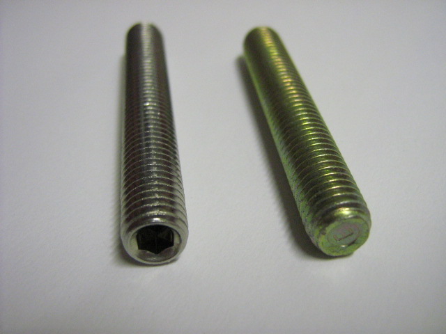

Nachdem mir mal wieder ein paar der Stehbolzen aus dem Zylinderkopf abhanden gekommen sind, habe ich mich mal nach wertigerem Ersatz umgeschaut und bin fündig geworden.
8mm Stehbolzen aus V2A 60mm lang mit Innensechskant zum einfachen eindrehen für 1,15 Euro das Stück. Gibts bei online-schrauben.de und jede Menge anderer Schrauben aus V2A stückweise.
Zum Beispiel auch die Flanschkopfschrauben, die ich wegen des flachen Kopfes gerne verwende und die es im Baumarkt nicht gibt.

- Stehbolzen Original und V2A
- IMG_3769.JPG (70.29 KiB) 132 mal betrachtet

VA-Bolzen würd ich nicht nehmen da sie wegen der Hitze mit sicherheit
beim nächsten Wechsel abreißen.

.... na da bin ich ja auch sehr gespannt, ob die V2A Bolzen stand halten!
Der nächste An-und Abbau wird es zeigen

Abreißen glaube ich nicht, das sind ja M8 Bolzen, da geht vorher das Gewinde in den Eimer. Ich sehe ehr ein problem in der Kontaktkorrosion, Alu mit Edelstahl und Wärme.

das einzig Gute an NIROSTA- Schrauben ist, sie rosten nicht. Man kann sie gut für dekorative Verschraubung nutzen.
Eine Verbindung mit höhren Ansprüchen an Festigkeit und Belastung kannst Du damit nicht realisieren.
Du bekommst eine NIROSTA- Schraube nie richtig fest. Die dehnt sich wie Kaugummi.
Besonders bei dem termischen Wechsel, warm- kalt, dehnen- schrumpfen wird sich diese Verschraubung bestimmt schnell lockern.
