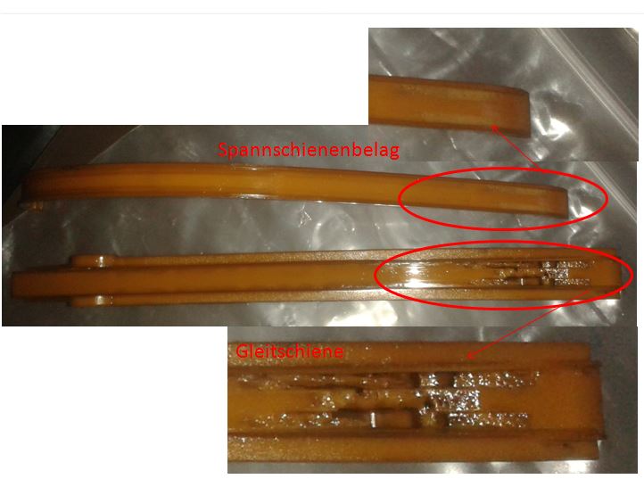

Re: 60.000 Inspektion
anbei das Bild der gewechselten Bauteile
Wie die Gleitschiene so beschädigt wurde ist mir und dem Mechaniker von meiner Werkstatt unklar ??
- SnipImage.JPG (44.97 KiB) 576 mal betrachtet

bei normaler Fahrweise sollten diese Teile ein Lebenlang halten, zumindest ist das meine Erfahrung. Hatte bei meiner 589 die Teile auch nach ca. 80Tkm gewechselt war aber völlig unnötig, was ich aber erst nach dem öffnen feststellen konnte. Heute weiß ich, dass man keine Teile tauschen sollte, wenn es keine Unregelmäßigkeiten zu spüren gibt.

ja sicher hast du im Grunde recht Helmi, da sollte man aber dann auch schon die Kette mächtig klappern hören, oder?

Helmi: Das die Beschädigung vom peitschen der Steuerkette komm habe ich mir fast gedacht.
Habe das Moped erst seit 10.2013 (61350KM) und bin 12.000 Km normal gefahren.
Seit dem die Teile gewechselt wurden ist der Motor im Standgas wesentlich leiser, kann aber nicht sagen ob es von den Spannschienen kommt oder vom Motoröl. Hatte vor dem Ölwechsel 10W40 drin und jetzt 20W50 .
Mal schauen, die Kilometer werden es zeigen....
ja Klaus, minimum 60.000 KM
Das 20 er Öl hat darauf keinen Einfluß

Hallo,Klaus BY hat geschrieben:Hallo
Das ist ein Verschleiß der häufiger auftritt. Daher ist das ein länger fahren der Teile wie Lotto,mann kann gewinnen oder auch nicht!
Ein Herstellers denkt sich schon was bei der Angabe der Laufzeit seiner Verschleißteile. Das sind Kunststoffteile, die altern unter Hitze und Druck! Manche stärker manche weniger.
Wer hier zuwartet, schadet sich selber! Einen Reparatursatz für die Kettenführungsteile in dem alle Kunststoffteile drin sind gibt es nur für die 12er, für mich ein Hinweis das hier ein höherer Verschleiß stattfinden kann, was meiner Reparatur Erfahrung entspricht. Die 75 / 100 / 1100 kennen diesen Satz nicht.
Die Teile gibt es nur beim Freundlichen!
Deswegen ist mehr die Zeit das Problem für die Kunststoffteile am K Ziegelstein bei meiner 2003 er war mit 47000 km alles defekt was nach Gummi oder Kunststoff ausgesehen hat. Auf meiner Webseite findet ihr nen Link in mein Album. Dort hab ich die Restauration dokumentiert.

Zur Ergänzung, hab am Samstag wieder eine 99er K12 auf die Bühne bekommen mit knapp 49 000 km und unklarere Wartungshistorie, 10 von 16 Ventilen haben nicht gepasst eines sogar um 0,10 mm.
Der Spannschienenbelag war angefressen an der Kurbelwellenseite und vorne an der Nockenwelle leichtes Pitting, in der oberen Schiene waren leichte Einlaufspuren zu sehen. Die Führung zwischen den Nockenwellen war in Ordung.
