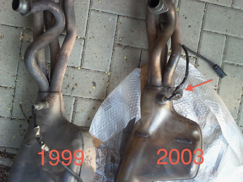

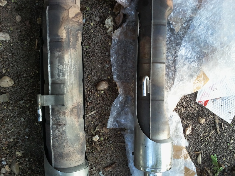

habe mir bei Ebay einen Gebrauchten von 2003 mit 20.000 km für 340 Euro gekauft (incl. Lambdasonde aber +20 Euro Versand). Also die Gute ausgezogen und den Auspuff abmontiert. Der Kat ist richtig kaputt. Wenn man den Auspuff schüttelt, rappelt es sozusagen "volles Rohr".
Es gibt zwei Unterschiede:
1. hat der neuere Auspuff eine zusätzliche Halterung am Kat-Eingang:
2. ist die Form der hinteren Aufhängung anders:

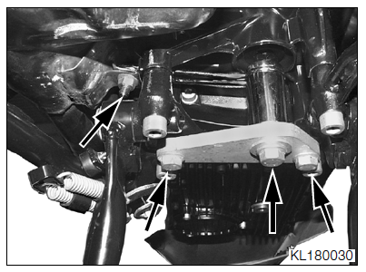

Was mich jedoch erstaunte, war dass in meinem Werkstatthandbuch (welches ich tatsächlich als Druckexemplar auf Deutsch habe) eine Halterung angegeben ist, welche mein Auspuff aber nicht hatte:
Neue Dichtungen beim Freundlichen besorgt, sowie eine Handvoll Verkleidungsschrauben - es fehlten insgesamt 3-4 Schrauben.
Auspuff hat direkt gepasst, zusätzliche Halterung stört nicht, kann sie aber auch nicht nutzen. Lambda-Sonde habe ich drin gelassen. Läuft prima!

Hallo Jörg,
Dir fehlt das auf dem Bild aus der Rep.-Anleitung abgebildete Teil um die zusätzliche Halterung nutzen zu können. Diese Halterung gibt es wohl erst ab BJ 2002. Ich würde Dir aber empfehlen sie zu besorgen und zu montieren. So teuer kann das Teil nicht sein. Ist wie ein Stück Rohr mit Innengewinde, welches einerseits mit der dreieckigen Platte und dem Rahmen verschraubt und andererseits am Auspuff befestigt wird. Ich ärgere mich jedes mal beim Getriebeölwechsel über das Teil, da es vorher ab muss, aber einige hier im Forum haben über Krümmerrisse wegen eben dieser fehlenden Halterung berichtet - musst mal suchen.
Stefan
Stefan
