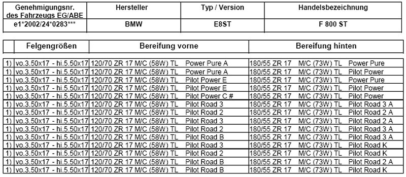

#1 Beitrag von Frank@Pfalz »
MICHELIN F800ST
#877 vom 27.12.2010
Michelin_877_F800ST.pdf
(110.94 KiB) 5-mal heruntergeladen

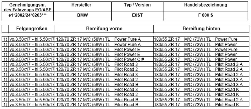

#2 Beitrag von Frank@Pfalz »
MICHELIN F800S
#876 vom 27.12.2010
Michelin_876_F800S.pdf
(110.94 KiB) 3-mal heruntergeladen

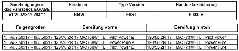

#3 Beitrag von Frank@Pfalz »
MICHELIN F800R
#229 vom 17.06.2010
Michelin_229_F800R.pdf
(107.39 KiB) 6-mal heruntergeladen

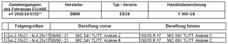

#4 Beitrag von Frank@Pfalz »
MICHELIN F800GS
#061 vom 17.06.2010
Michelin_061_F800GS.pdf
(106.96 KiB) 6-mal heruntergeladen
