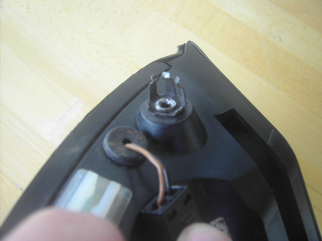

Der Vorbesitzer meiner Dicken hatte einen Umfaller.
Dabei ist wohl (ich sag mal) die Krone zum anstecken ausgebrochen.
Nun ist mir der Blinker am Sa. bei 120 Km abgefallen.
Der freundliche :) hat nun gesagt, dass es diese "Kronen" nicht einzeln sondern nur als ganzes zu kaufen gibt.
Das wären mal 33.- oder für nen ganz neuen Blinker 82.- Euronen.
Weiß jemand vielleicht eine andere Möglichkeit diese zu beziehen !!!
Danke schon mal

... Silikonschlauch mit passendem Durchmesser auf die richtige Länge schneiden, auf alle Klammerkronen stecken und feddisch. Hat bei mir viele Jahre gehalten.

Hallo Manfred !
Stimmt, eigentlich ganz einfach wenn man weiß wie.
Danke für deinen Tip

Die Klammern haben mich auch schon geärgert,
in einem Thread hatte ich mal gelesen, dass die Kunststoffteile von
PEGUFORM mit Werken u.a. in 26135 Oldenburg, 08393 Meerane und 37081 Göttingen
hergestellt wird.
Falls jemand eine "Klammer-Sammelbestellung" auslöst, ich nehme 6 Stück :wink:

hab einfach einen passenden Sägering um die beschädigte Klammer gelegt.
Hält schon ein paar Jahre so.
