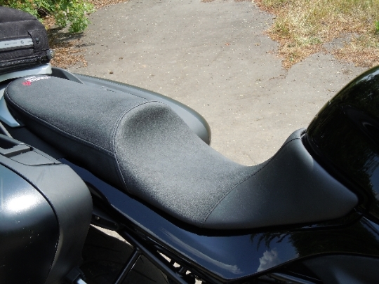

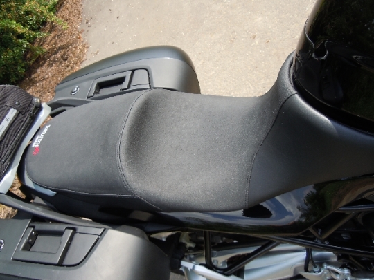

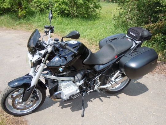

so, nun mal mein abschließendes Statement, denn ich bis seit heute Besitzer einer Touratech Streetline Sitzbank fü meine R1200R.
Zuerst einmal Superladen. Sitzbank zur Probefahrt bekommen.
Schön eine Stunde im Stadtverkehr von Kassel probiert, dann noch eine Stunde Überland.
Ich fühlte mich immer wohler auf der Sitzbank. Die Bank in der niedrigen Ausführung passt für meine 1,77 cm wie für mich gemacht. Und meine Sozia... Auch begeistert.
Der Schaumstoff ist härter als bei der Komfort- oder Sportsitzbank von BMW, daraus ergibt sich eine passgenaue Sitzposition.
Der Fahrerplatz ähnelt dem Fahrersitz auf der BMW-Normalbank. Schlank und hinten mit "Kuhle" für das Steißbein. Absolut top der Bezug. Ist so ein rutschhemmendes Kunstleder.
Der Soziasitz ist in etwa so breit wie bei der Komfortbank. Auch mit der Kuhle und dem rutschhemmenden Kunstleder. Und wie mir meine Sozia am Ende des heutigen Tage bestätigte, kein Meckermecker.
Zur Sitzbank; absolut top verarbeitet. Alle Nähte sauber und gleichmäßtig genäht, sauber auf der Rückseite verklebt und getackert. Der Abschluß vorn am Tank wurde sogar durch ein Extrapolster, mit Kunstleder überzogen, hergestellt. Ist eben eine Toparbeit von KAHEDO (Schildchen auf der Unterseite der Bank). Der Haltegurt für den Sozius / der Sozia ist lose beigelegt und kann (oder eben nicht) selbst montiert werden. Ich lass ihn weg. Stört nur die Ästhetik der Bank.
Ein bißchen störend ist für mich der Werbestick von Touratech..... Da probier ich später mal meine schwarze Lederfarbe!!!!
Ansonsten kann ich nur sagen, sehr empfehlenswert und die 330 EUR sind gut angelegt.
Aber sehen wir mal, was der Schaumstoff nach Jahren sagt....
Ich hoffe damit eine Entscheidungshilfe für den ein oder anderen mit auf den Weg gegeben zu haben.
Aber wie immer gilt, am besten selbst ausprobieren, den jeder A... ist anders.
FD-R1200Rler

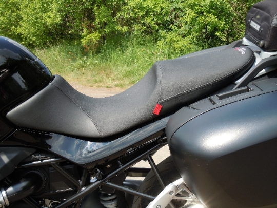

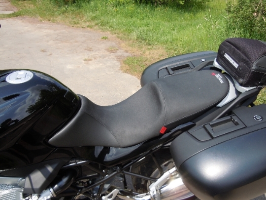

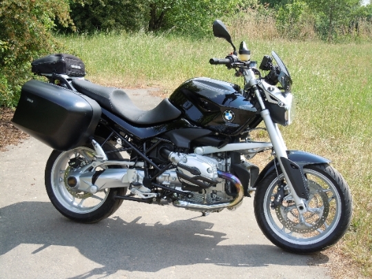

Weitere drei Bilder.
- Touratech4.jpg (204.6 KiB) 565 mal betrachtet
- Touratech5.jpg (177.94 KiB) 565 mal betrachtet
- Touratech6.jpg (170.6 KiB) 565 mal betrachtet
HEF-R1200Rler

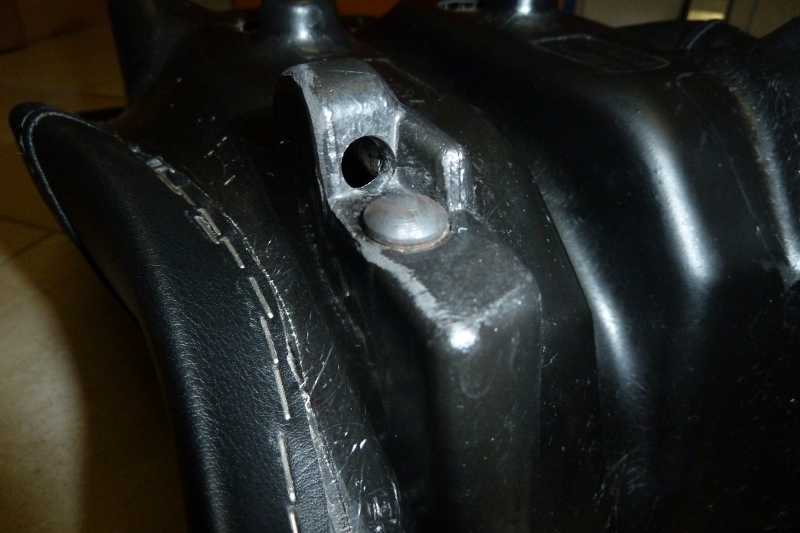

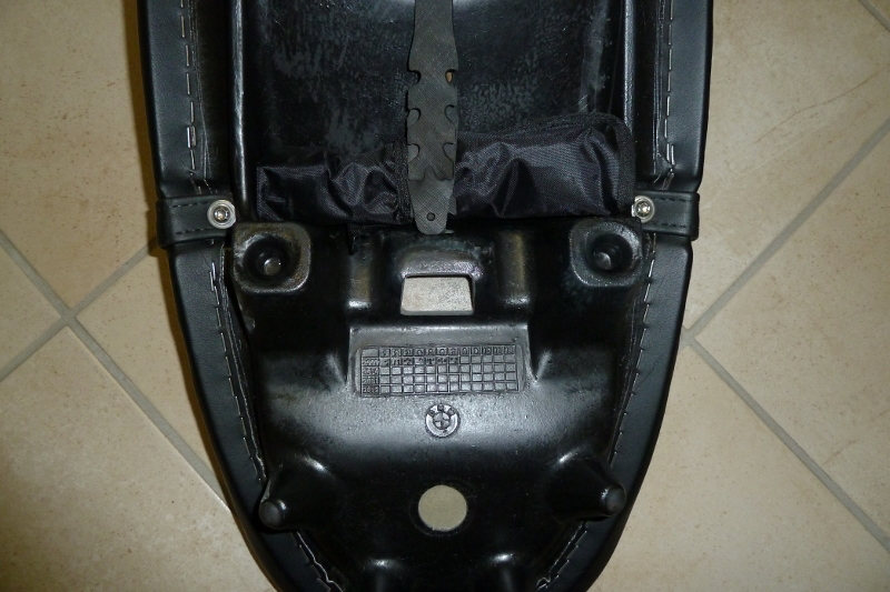

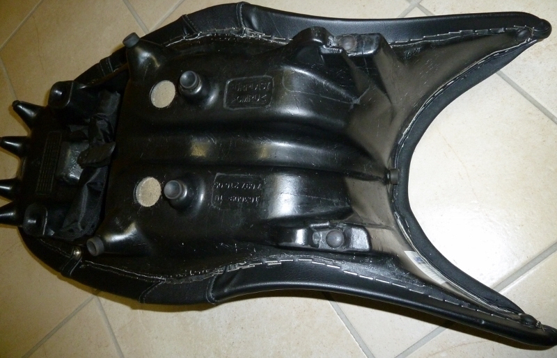

Hallo,gasomax hat geschrieben:Hallo,ich habe mir auch eine BMW R1200R Bauj.2012 gekauft,mit Standardsitzbank.
Möchte mir auch eine Bagster Sitzbank anfertigen lassen,wo bekommt man günstig eine Sitzbank her und bis welches Baujahr zurückgerechnet,passt der Unterbau?
wenn du eine Sitzbank zum Umbauen für Bagster oder eine gebrauchte Bagsterbank suchst schau mal in der Bucht vorbei,
dort gib es immer wieder R120R Sitzbänke.
Die Sitzbänke der R1200R Modelle sollten Baujahrunabhängig immer passen, bei den ersten Modellen der R1200R
gab es wohl mal Probleme mit der Stabilität der Sitzbankunterschale, sie ist manchmal gebrochen.
Die unterschiedlichen Sitzbankhöhen werden bei der R1200R durch den Aufbau des Sitzbankkerns realisiert,aimypost hat geschrieben: Wenn ich mich recht erinnere, wird die unterschiedliche Höhe auch erreicht, in dem die vorderen Löcher auf unterschiedlicher Höhe gebohrt sind. (zumindest für Mj 2011-)
die Unterschale bei den Standartsitzbänken ist jedes Mal gleich.
Die Aufnahmebohrungen vorne können bei der Standartsitzbank nicht unterschiedlich gebohrt sein,
da die Sitzunterschale dies materialtechnisch nicht hergibt.
Selbst die hohe (830mm) Sitzbank von Touratech (Kahedo) die ich mir auf meine 2011er R12R montiert habe,
hat die gleiche Sitzbankunterschale wie die originale (800mm) Standartsitzbank meiner R.
- Aufnahmebohrung vorne der 2011er Standartsitzbank der R12R.

- Hintere Sitzbankaufnahme der 2011er Standartsitzbank.
- R12R-Sitzbankaufnahme-hinten.jpg (263.82 KiB) 328 mal betrachtet
- Sitsbankunterseite der 2011er Standartsitzbank.
- R12R-Sitzbankunterseite.jpg (265.41 KiB) 328 mal betrachtet
Andreas
