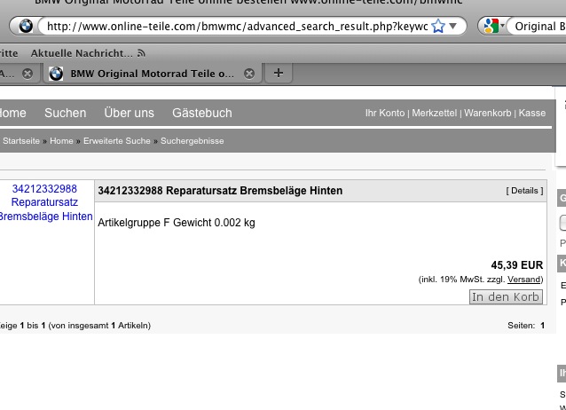

Stehr hat geschrieben:Puuh! ....ABS-Bremsbeläge hinten für ca. 155 Euro!
Hä?!!!
Ich hab gerade die Bremsbeläge an meiner K41 erneuert: 43,23 EUR kosten die Beläge bei der NL.
Über 110 EUR mehr für die Bremsbeläge einer 589er ist doch wohl die Riesenabzocke; der Rep.satz Bremsbeläge (TeileNr. 34212332988) hinten bei der 589er kostet 45 EUR !!!
Da würd ich mal die Werkstatt mit dieser Differenz konfrontieren und Geld zurück fordern!!
