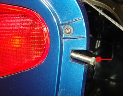

seit gut einer Woche bin ich stolzer Besitzer einer BMW K 1200 LT, Bj. 1999.
Heute musste ich feststellen, dass eine Rücklichtbirne und die Nummernschildbeleuchtung nicht in Ordnung (defekt) sind.
Da ich leider noch ohne Bedienungsanleitung bin (lt. BMW dauert der Versand noch ca. 14 Tage) und nicht herausgefunden habe wie ich an die Birnen komme ist meine Frage an Euch, ob mir jemand sagen kann wie ich das Rücklichtteil löse um die Birnen zu erneuern.

Die unter dem Kofferdeckel rechts und links hinten sichtbar hervorstehenden Schrauben herausdrehen- fertig. Die Glühbirnen sind zwei Faden Birnen mit 5 und 21 Watt

...und hier noch ein Bild zu Peter`s Erklärung.
Danach das ganze Lampengehäuse nach hinten rausziehen
