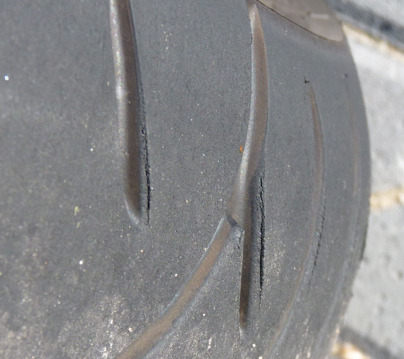

Hallo Boxertreiber,
nun habe ich seit 6 Wochen meine R1200R und mittlerweile 1400km erfahren. Es war die richtige Entscheidung. Das Teil macht richtig Laune. Gestern habe ich mir meine Reifen angeschaut und habe solch ein Reifenbild noch nicht gesehen. Da ich weder Erfahrung mit dem Boxer noch mit Bridgestone habe, frage ich mal Euch. Wie man sieht, ist an der Flanke des Reifens etwas Gummiüberstand. Was nichts Besonderes ist. Nur sieht es am Übergang wie eingeschnitten aus.
Ist dieses Reifenbild bei Bridgestone normal?

Hi thommes,
habe die R12R mit dem gleichen Reifen - jetzt mit 5.500 km. Sowas wie auf Deinem Bild habe ich zu keiner Zeit gehabt und neige selbst dazu, mir den gleichen Reifen auch wieder zu kaufen - das wird noch ein paar Kilometer dauern.
Morgen früh' schaue ich mir das aber nochmal ganz genau an (war heute mal wandern statt Q-Treiben

das sieht bei mir definitiv nicht so aus - sind keine solchen rissähnlichen Erscheinungen da.

Ist diese Rißbildung über den gesamten Umfang verteilt und wie ist die Drehrichtung auf dem Foto?

Sonst war ich bisher mit dem Reifen zufrieden. Wenn dieses Reifenbild normal sein sollte, ist er ein guter Reifen. Vielleicht sind es auch die schönen Straßen in unserer Region, Frau NachbarinJette hat geschrieben:Hallo nochmal,
VG,
Jette
Nordmann hat geschrieben:Ist diese Rißbildung über den gesamten Umfang verteilt und wie ist die Drehrichtung auf dem Foto?
Aufgenommen habe ich das Foto von oben, Nähe Kennzeichen. Diese Rißbildung geht komplett rund, links und rechts.

Der BT 021 ist eh Käse also voll runterfahren und wechseln gegen was anderes.

habe hier jetzt auch einen alten BT 021 Thread gesehen, den Lumi gestartet hat. Ich habe bisher andere Erfahrungen gemacht und vielleicht liegt es an der neuen Version (ist in der DOT-Nummer mit VDD statt VDB vermerkt). Vielleicht kannst Du das auch mal prüfen, Thommes - nicht, dass sie Dir einen alten Reifen montiert haben

Für mich sieht das nicht so schlimm aus. Denke nicht, dass das Risse sind, sondern nur etwas zusammengeschobener Gummi.
Eventuell könntest du mit dem Luftdruck bzw. den Fahrwerkseinstellungen experimentieren.
Wieviel Luftdruck fährst Du?
Solo oder zu zweit?
Fahrwerkseinstellungen?
Vielleicht solltest du beim Rausbeschleunigen aus der Kurve auch nur etwas weniger Stoff geben, würde den Reifen mehr schonen
Solo oder zu zweit?

Hallo ist das nicht nur eine sägezahnbildung???
so sah bei mir der bt 21 und 23 auch immer aus bloß meistens bis ganz raus.. würd ich als total unbedenklich einstufen bin aber kein vulkanisör.
wo bei ich noch anmerken will das ich mir nie mals nie wider einen bt 21 aufziehen würde da der 23 echt besser ist und man ja bt 21 und 23 mixen kann

Hi Tommes, will dir auch nicht zu nahe treten, aber für mich sieht es auch so aus, als ob Du etwas zu beherzt am Quirl drehst. Die Beschleunigung ist halt schon Geil, gell

Deshalb habe ich gefragt, ob die Rißbildung über den ganzen Umfang geht. Wäre es nur ein Segment, dann hätte das Durchdrehen des Hinterrades beim Überfahren einer Kante die Ursache sein können. So sieht es für mich wie nach extremen Beschleunigen aus, was so ein Reifenbild hervorruft. Besorgniserregend ist es nicht.Thommy hat geschrieben:...... aber für mich sieht es auch so aus, als ob Du etwas zu beherzt am Quirl drehst.

Also ich fahr ja schon etwas länger und geh auch nicht grad zaghaft mit dem Gasgriff um .... nur so etwas hab ich weder bei mir noch in meinem ganzen Bekanntenkreis noch nie gesehn.
Ich tät den Gummi runter werfen und entweder den MPP oder MPR2 umsteigen.

Hallo erstmal und ein Dankeschön für Eure Mühe.
Am Alter des Reifens kann es nicht liegen, er wurde in der KW 45 / 2010 hergestellt, DOT ENA5 DAC 4510. Es ist noch die original Bereifung, EZ 03 / 2011.
Fahren tu ich nur solo, an der Fahrwerkseinstellung habe ich noch gar nichts geändert, bin mit der Werkseinstellung bisher gut klar gekommen. Luftdruck wie vorgeschrieben, vorne 2,5 und hinten 2,9 bar, kontrolliere ich regelmäßig.
Nun denn, dann wird’s wohl am Beschleunigen in Schräglage liegen. Ich bin mal gespannt wie er im Juni aussieht. Ich mache dann eine 4-tägige Vogesentour. Wahrscheinlich brennt er dann ab
Aber wegen dem Reifenverschleiß aus dem Hahn ein Hähnchen machen, nöh. Dann fahr ich lieber Bus.
Als nächsten Reifen werde ich den Conti Road Attack 2 aufziehen. Den hatte ich auf meiner Triumph Tiger drauf und war mit ihm sehr zufrieden.
Ich habe außerdem noch Bridgestone angeschrieben und folgende Antwort bekommen:
Sehr geehrter Herr,
das ist eine leichte Überlastung des Reifens, in diesem Stadium aber komplett unbedenklich.
Solche "Fähnchenbildung" kann 3 Ursachen haben.
Zu wenig Luft, zu hohe Beladung, oder schlicht flotte Fahrweise.
Die BT021R haben im Schulterbereich eine weichere Gummimischung, was den Reifen schon satt arbeiten lässt.
Ich würde mal den Druck kontrollieren.
Das mit der Fahrweise können sie selbst am besten beurteilen
Wie gesagt, ist ein arbeitender Reifen und so noch nicht bedenklich.

Re: normales Reifenbild BT 021 ?
Ich bin mir ziemlich sicher, dass der Reifendruck zu hoch ist! Er ist für den Betrieb bei hohen Zuladungen vorgesehen. Üblich ist im Solobetrieb 2.2bar vorne und hinten 2.5. Entsprechende Informationen entnehme man dem Handbuch, oder betrachte die Angaben, die man sieht, wenn man den Sitz abnimmt.tommes66 hat geschrieben:Fahren tu ich nur solo, an der Fahrwerkseinstellung habe ich noch gar nichts geändert, bin mit der Werkseinstellung bisher gut klar gekommen. Luftdruck wie vorgeschrieben, vorne 2,5 und hinten 2,9 bar, kontrolliere ich regelmäßig.
Da muß ich Dich korrigieren. 2,5 vorne und 2,9 hinten - gemäß Handbuch.slomo hat geschrieben:Ich bin mir ziemlich sicher, dass der Reifendruck zu hoch ist! Er ist für den Betrieb bei hohen Zuladungen vorgesehen. Üblich ist im Solobetrieb 2.2bar vorne und hinten 2.5. Entsprechende Informationen entnehme man dem Handbuch, oder betrachte die Angaben, die man sieht, wenn man den Sitz abnimmt.
Ja, komischerweise findet sich im Handbuch für die R12R MÜ (2011er) nur die Angabe 2,5 / 2,9bar.tommes66 hat geschrieben:Da muß ich Dich korrigieren. 2,5 vorne und 2,9 hinten - gemäß Handbuch.
Ist aber für den unbeladenen Soziusbetrieb sicher um einiges zu hoch.
Ich persönlich habe den Druck fürs Erste auf 2.3 / 2.6 bar eingestellt.
So steht es auch in meinem Handbuch und auf dem Aufkleber. Fahre Baujahr 2010.slomo hat geschrieben:Üblich ist im Solobetrieb 2.2bar vorne und hinten 2.5.
Die Reifenflanke ist leider auf deinem Foto kaum zu sehen (rechts oben sehr unscharf). Wenn da Einschnitte sein sollten stammen die vom befahren von Bordsteinkannten im stumpfen Winkel.tommes66 hat geschrieben: Wie man sieht, ist an der Flanke des Reifens etwas Gummiüberstand. Was nichts Besonderes ist. Nur sieht es am Übergang wie eingeschnitten aus.
Die Risse in der Profiloberkante der Lauffläche stammen höchstwahrscheinlich vom befahren von scharfen Kanten in der Fahrbahnoberfläche wie scharfkantige Dollendeckel oder Schwellen bei Garagentoren und wie schon mehrfach erwähnt von den Beschleunigungsorgien.
Was den Reifendruck angeht ..... ich hab 2,4 / 2,9 im Solobetrieb und mit Gepäck und oder Sozia das ganze um 0,2 erhöht.
Damit hab ich keine Probleme beim MPP und auch beim MPR2. Den Conti-Road-Attack hab ich ~ 0,1 weniger gefahren.
Bei den vorgeschrieben Reifendrücken hatte ich immer ein schwammiges Fahrverhalten und wenns gut warm war auch ein Schmieren in den Kurven.
