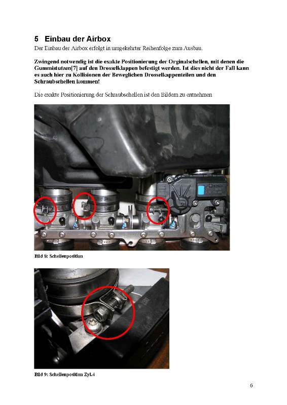

Ich denke eigentlich bei dem Fehler nur an die schon beschriebenen Schellen der Ansauganlage.Die wurden ja zum Umbau geöffnet und blockieren jetzt bestimmt die Drosselklappen irgendwo.Wenn das so wäre müßte eigentlich auf einmal viel Bowdenzugspiel da sein. Kann man ja ohne Demontagen am Drehgriff unten prüfen.
Ich hatte zwischenzeitlich auch mal meine Dicke "geöffnet" habe aber wieder zurückgerüstet - geht einfach unten rum besser. MfG

Ich denke, ich kann soweit folgen. Die Schellen der Airbox haben wir tatsächlich ziemlich willkührlich angebaut, in reiner Unwissenheit darüber, dass die Position wichtig ist.
Ist ein Ansatz, aber es gibt kein spürbares Spiel am Gasgriff...
Und es erklärt meiner Meinung nach auch den Anstieg von 2000 auf 5000 nach der ersten Fehlersuche nicht.
Ich probiers am Wochenende trotzdem.

und schau mal ob du nicht zufällig so einen verirrten Kabebelbinder am Gasseil hängen hast der sich dann mal und mal nicht unter die Seilführung klemmt (das war vielleicht ein Schei...)

... ich hab darüber noch mal nachgedacht.
Als der Leerlauf schon bei 2000 war, und wir uns auf Fehlersuche begeben haben, vermuteten wir Falschluft und sind mit Bremsenreiniger auf die Suche gegangen. Obwohl an den Schellen alles dicht zu sein schien (keine Veränderung der Drehzahl) kam jemand auf die clevere Idee, die Schellen vorsichtshalber noch ein bißchen fester zu ziehen.
Ich weiß nicht genau, ob sofort danach die Drehzahl auf 5000 geklettert ist, aber spätestens nach dem ein wenig am Gashahn drehen was zur weiteren Öffnung der Drosselklappel und dann nicht wieder zur anständigen Schließung geführt hat. Klingt das logisch?
Wie fest sollen die Schellen in der korrekten Position gezogen werden? Komplett geschlossen weil genau der richtige Durchmesser gewählt wurde?
Nach dem verirrten Kabelbinder schau ich auch - danke.

klar klingt das logisch. Durch das "fester" anziehen kann das Überstandsende der Schlauchschelle weiter in Richtung Blockadestellung gewandert sein. Mit erstem Gas ziehen ist die Schelle überwunden wurden aber zurück gibts keinen Weg.
Würd mich wundern wenns nicht so wäre.
Bin gespannt was rauskommt. Viel Erfolg.

Die Schellen sind fast zu. Die Schraube ist eine M4 soweit ich weis, überdrehen kann man diese schnell. Handfest anlegen + 1 Umdrehung reicht aus. Für den 4. Zylinder brauchst du eine Rätsche+Verlängerung+Gelenk, sonst kommst du nicht bei. Nimm Nussen um die Schrauben anzuziehen. Wenn du die alten Gummis verwendet hast, solltest du sie auf Risse prüfen. Die alten haben nicht mehr die Spannkraft und haben sich dem Ø schon angepasst, also gehen sie auch gut darüber. Wenn du den Lufi-Kasten nochmals abnimmst, dann zieh die Ansauggummis am Kopf nach, die lockern sich gerne. Gute Möglichkeit den Entlüfterschlauch zu erneuern, der ist in dem Alter bestimmt porös.
Den Lufi-Kasten setzt du schräg vom Zylinder 1 bis 4 auf und drückst ihn dann herunter wenn du überall drauf bist, danach kontrollieren mit einer Taschenlampe. Wenn du garnicht traust, kannst du an die Gummis Vaseline machen, dann rutschen sie besser.
Auf dem ersten Weg ist die DK des 1 Zylinders hängen geblieben und auf der weitere Drehung der des 4 Zylinders als Beispiel. Es können ja unterschiedliche DK´s hängen bleiben.
Du kannst den Lufi auch ohne Schellen montieren und dann laufen lassen, dann siehst du es sofort ob dies die Ursache war.
Jetzt machmal und melde dich wieder.

der Abschlußbericht:
ich möchte euch berichten. Es lag am Poti. Die Ausgangsstellung war S------e. Der kleine Stift der zum öffnen der Drosselklappen gegen die Welle drückt war viel zu weit draußen. Das spricht für das einfache neueinstellen über Zündung, Hahn 2x auf- und wieder zudrehen, Zündung aus, an... Das langte aber nicht.
Wir haben das Poti rausgenommen, per Hand wieder reingedreht, angebaut und schon hat die gute nur noch mit 2.000 statt den 5.000 gedreht. Also erstes Problem gelöst.
(Die Schellen waren es übrigens nicht. Sie waren nicht in der von BMW "empfohlenen" Stellung aber behindert hat da gar nichts. Trotzdem geändert...)
SOooo, dann waren wir also bei 2000 U/min und haben das ganze Programm mit Poti einstellen und Steuerbox reseten nochmal durchgespielt. Keine Veränderung.
Die gefundene Lösung zur endgültigen Aufhebung der Werksgarantie: Man nehme vier Unterlegscheiben, befestige sie zwischen Poti und seiner haltenden Metallplatte und schon sinkt die Drehzahl auf das gewünschte Standgas.
Der Millimeter bzw die Drehzahl fehlt natürlich nach oben raus, wenn man komplett aufdreht aber braucht man die??
Vielen Dank für eure Tipps bis zu dieser Stelle.
Gebt auch gerne noch eure Meinung zu unserer Lösung ab.
