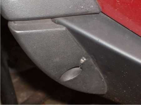

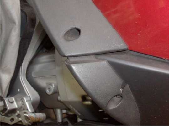

Re: Windabweiser an Verkleidung
Hallo ihr da drausen an den Geräten,
ich hab mal Fotos vom Windabweiser gemacht.
Kuckstdu:
Kuckstdu:
Das ist der Beinschutz. Der geht komplett von oben nach unten.Reijoman hat geschrieben:Hallo ihr da drausen an den Geräten,
