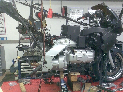

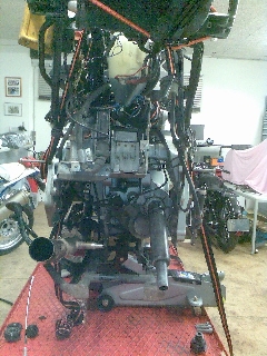

Dann gewöhne dich schon mal an diesen Anblick.

rutschende Kupplung + verlust Öl kenne ich (habe ich schon 2 x erlebt bei meine erste 1200 RS - zum Glück 2 x innerhalb der Garantie!) - Kupplungsnehmerzylinder war undicht - öl ist auf Kupplung getropft.
Leider muss dein Moped komplett auseinander genommen werden , wird leider ziemlich teuer!
