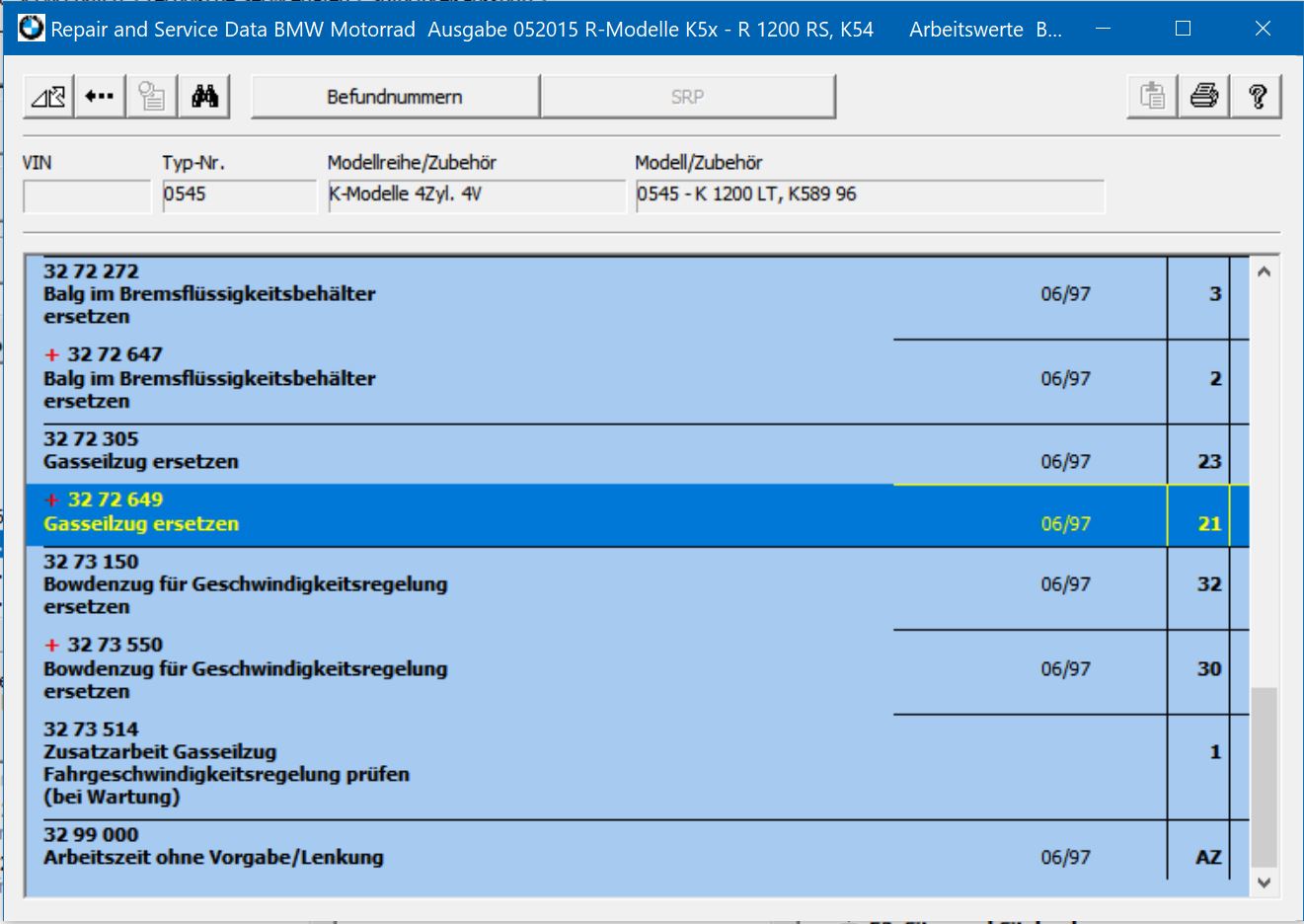

Ölen, fetten ist kontraproduktiv.
Tausch, kommt darauf an wer's macht? Der
veranschlagt dafür, je nachdem ob ohne Tempomat 21 AWs, mit 30AWs, bei Typ 0545-K12LT 589.
Also zwischen gut 1 1/2 bis 2 1/2 Stunden mal deinem örtlichen Stundensatz
plus Material und sonstige Vorkommnisse
