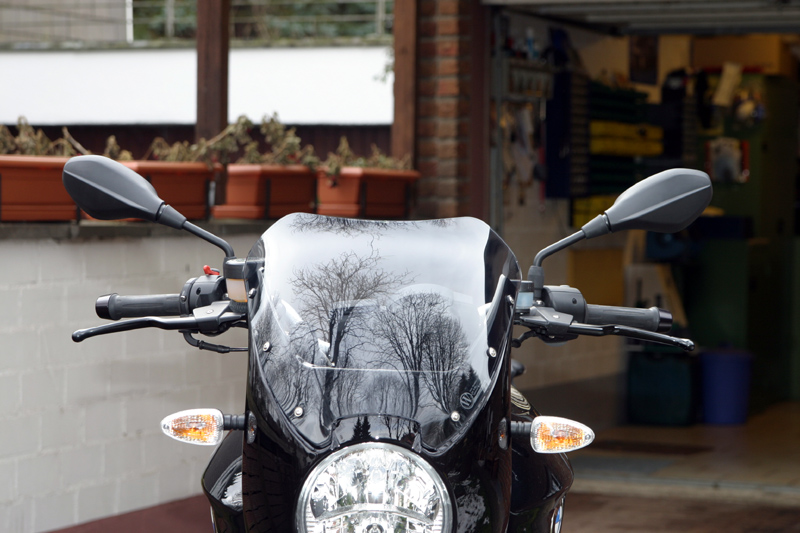

#6 Beitrag von smeller001 »
Hier mal ein Bild von meiner "Trophy...."
Montage recht problemlos. Ich musste nur an den Haltern etwas nacharbeiten.
War aber kein Problem. :wink:

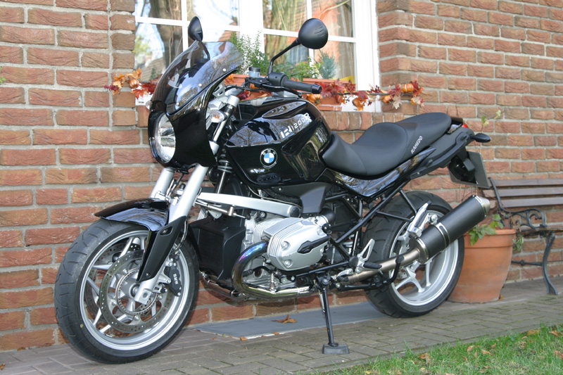

#7 Beitrag von smeller001 »
....und noch eins.. :wink:

Hi Stefan, danke für die Bilder, sieht in schwarz sehr gut aus, paßt gut zum Motorrad. Noch eine neugierige Frage: was sind denn das für Rückspiegel? Finde diese auch besser als das Original.

Die Spiegel sind von der F650/800GS. :wink:
Als komplett Set incl. Klemmstück, Gummitülle und Spiegel kostet es jeweils für rechts und links 58,89€ incl. Mwst.
Teilnummer rechts 51167715861 und
Teilnummer links 51167715862.

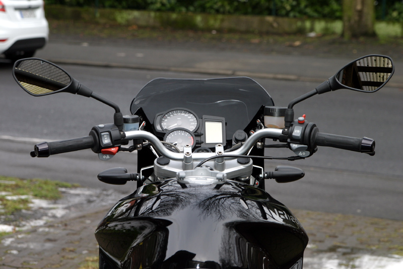

dann auch noch einige Bilder von meiner. Die Blinker sitzen seitlich vom Tank. Die Schrauben habe ich gegen schwarze ausgetauscht und - sofern es nicht heute Standard ist - die Verkleidung von innen gleich schwarz lackiert (war ursprünglich grau). Die Passform ist gut, wobei ich an den Standrohren etwas Material weggefräst habe. Die Spiegel sind von der K, heute ebenfalls serienmäßig, genauso wie die S-Felgen. BMW baut mir alles nach, ich war 2006 schon so weit. :wink:
http://wp1086934.wp122.webpack.hosteuro ... -20_12.JPG
http://wp1086934.wp122.webpack.hosteuro ... -25_01.jpg
http://wp1086934.wp122.webpack.hosteuro ... -25_05.jpg
http://wp1086934.wp122.webpack.hosteuro ... -02_02.JPG
http://wp1086934.wp122.webpack.hosteuro ... -20_01.JPG
http://wp1086934.wp122.webpack.hosteuro ... -20_04.JPG
http://wp1086934.wp122.webpack.hosteuro ... -20_05.JPG
http://wp1086934.wp122.webpack.hosteuro ... -20_06.JPG

Sehe gerade du hast einen schwarzen Lenker montiert. War der schon beim Kauf schwarz ? Und wie ist er geschwärzt nur Pulver beschichtet oder schwarzer Chrom oder Eloxiert ? Wenn er etwas niedriger und breiter als Original wäre, wäre er perfekt. Sollte halt nur nicht am Tank anstoßen und wenn die Original Leitungen weiter verwendet werden könnten wäre das super.

der entsprechende Beitrag müßte hier zu finden sein. Zuerst hatte ich einen falschen LSL-Lenker geliefert bekommen. Der jetzige ist etwas niedriger und schmaler als der Originallenker. Damit die Lenkerenden nicht den Tank berühren, mußte ich allerdings - nicht so gerne - die Lenkeranschläge von Wundelmilch montieren. Grundsätzlich lackiere ich lieber als pulvern. Ist meistens preisgünstiger und vor allem lassen sich evtl. Beschädigungen besser beheben. Meine Erfahrungen sind mit lackierten Teilen besser als mit gepulverten, auch wenn meine z.B. 'Fußrastenhalter' gepulvert sind.
Etwas fummelig war es die Lenkerarmaturen in die richtige Position zu bekommen. Angeblich soll der 800ST-Lenker 1:1 passen.
Den Originallenker habe ich übrigens ebenfalls schwarz lackieren lassen.
Die Urindöschen sind teilweise mit schwarzer Folie beklebt (auf den Bildern noch nicht/kaum zu erkennen), so dass dies auch etwas besser daher kommen.

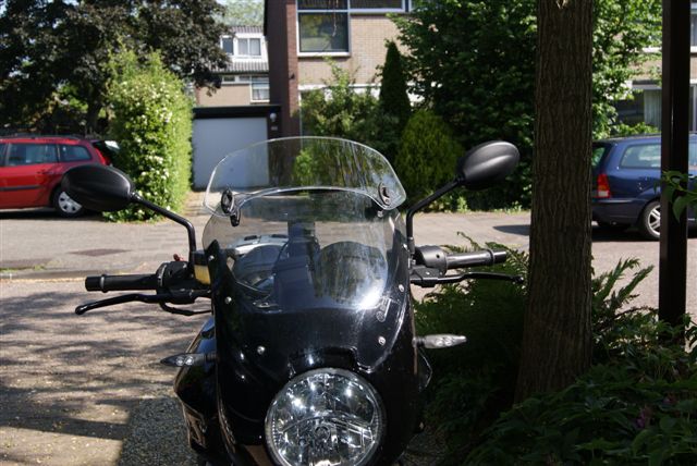

Dan gebe ich auch noch meine Erfahrungen weiter.
Der vorige Besitzer meiner R hat sogar drei Varianten Schirm gekauft, aber da hatte man entweder kein Schutz oder Schutz plus Wirbelungen und ein hässliches Aussehen. Weil ich ziemlich viel Autobahn fahre, muss ja von Holland aus, meistens Schnitt 160 km/h, habe ich weiter gesucht.
Die Classic Trophy sieht nicht nur schön aus, aber verdeckt auch die, bei älteren R, hässlichen, unbearbeiteten Gabelbeinen.
Montage kein Problem. Der Schutz hat mich aber etwas entauscht. So ab 130 hat der Kopf doch einiges zu verkraften. Dann habe ich noch das X-Screen von MRA dazu gekauft und jetzt, obwohl auf oder über der Grenze von Ästhetiek, bin ich zufrieden. 160 km/h geht normal Sitzend, darüber, bis Höchstgeschwindigkeit, muss man sich klein machen. Bloss starken Seitenwind kommt noch durch. Da merkt man das es ein relativ schmalen Schirm ist

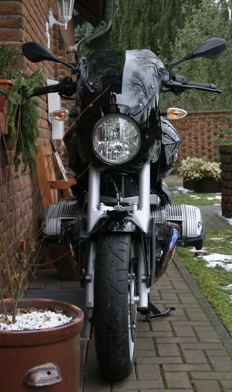

http://s7.directupload.net/images/140412/jrg5sjah.jpg
Sitzt die Verkleidung nicht genau in der Mitte oder sind die Spiegelarme unterschiedlich weit aussen?

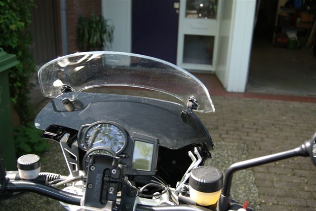

verstehe ich das richtig: Das Sportschild-Original von BMW und auf die gleiche Halterung die MRH Tourenscheibe?
EDH53
Genau so funktioniert das. Such mal unter Windschild. Da gibts einen Beitrag dazu.
