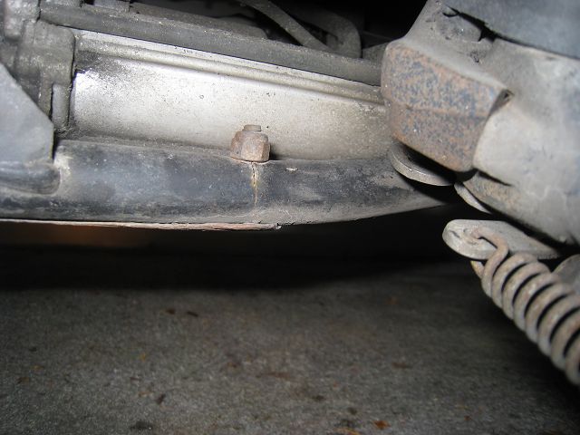

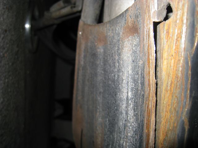

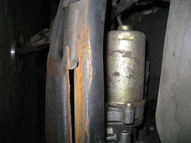

Da ich für eine Ausfahrt am kommendem Wochenende mal wieder ein Durchsicht bei meiner LT gemacht habe hier mal einige Ding die mir aufgefallen sind.
Der Unterfahrschutz ist durch verschleißt fast hin.
Man kann es auf dem Bild kaum erkennen aber die Tragholme des Unterfahrschutzes sind auf beiden Seiten beim Schraubenloch gebrochen.
Das Blech unter dem Unterfahrschutz ist soweit runter-geschliffen, dass eine Schraube nicht mehr zu befestigen ist.
Der ganze Unterfahrschutz sieht recht verhauen aus. Ich nehme an das beim Hoch- und Runterfahren von Kantsteinen solche Schäden verursacht.

Zum
braucht die Kiste deshalb nicht. Das Teil ist mit wenigen Schrauben und einem Steckverbinder flott demontiert.
eine Reparatur ist was für den Dorfschmied. Das Rohr kann sicher geschweißt werden und wenn man´s besonders gut machen will auch an den Bruchstellen verstärkt werden.
Die gute Nachricht (für BMW) ist der Preis. Das Rohr ist ein Bestandteil des hydraulischen Hauptständers. Den gibt es beim
nur als ganze Einheit für ca. 800 Euronen. Für das Geld kann ein Schweißer lange schweißen.
Zum
Da sehr ich das eigentliche Problem. Wenn man auf diese Stellen nicht schaut befürchte ich, dass beim nächsten harten aufsetzen die Rohre vollständig durchbrechen und das ganze Gerödel das Getriebegehäuse beschädigt. Das war ja mal der Sinn des Unterfahrschutzes das Getriebegehäuse zu schützen. Mit gebrochenen Rohren ist der Schutz nicht mehr sichergestellt.herbibelgium hat geschrieben:Hab auch bemerkt daß unsere Dicke ziemlich schnell aufsetzt also nur ne Frage der Zeit bis wir alle mal Dieters derzeitiges Problem haben
