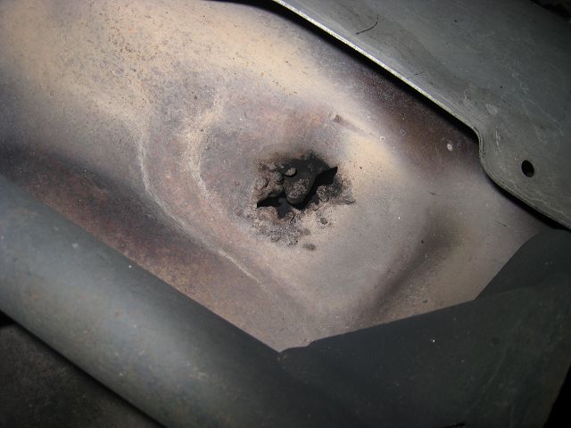

Hier nochmal eine Sache die ich entdeckt habe.
Im Auspuff ist ein riesen Loch wo sich die Platte des Seitenständers eingearbeitet hat. Immer wenn der Seitenständer den Boden berührt wird dieser hochgedrückt und arbeitet sich in den Auspuff rein. Klingt recht gut ist es aber nicht.

dann muß etwas vom Ständer verschliessen sein das er höher kommt , ist er verbogen ? oder hängt dein Auspuff runter.
Hatte vor einer Stunde meinen gerade in der Hand, da ich meine Kupplung am wechsen bin . Keinerlei Beschädigungen zu sehen

Kranturm hat geschrieben:dann muß etwas vom Ständer verschliessen sein das er höher kommt , ist er verbogen ?
Ich habe die Anschlag-Gummis gekürzt damit die Kiste später aufsetzt. :oops:

das hat sich gelohnt, Dieter :shock: Hab mein Auspuff nach deinem Posting auch schon gecheckt, da der Seitenständer eigentlich immer rumschleift, aber- am Auspuff kein Kratzer zu sehen 8)

Naja, wenn ich mir den Preis für einen neuen Auspuff anschaue bin ich mir nicht sicher. :roll:
