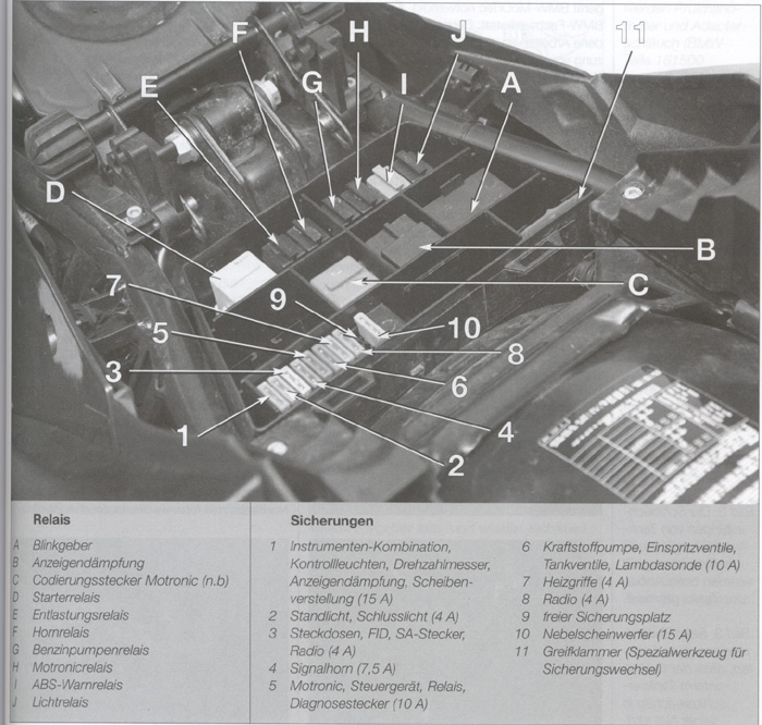

spasseshalber Entlastungsrelais tauschen.
Ich meine mich erinnern zu können, dass das Relais einen Zwilling mit anderer Funktion im Sicherungskasten hat, könnte also ein einfacher Kreuztausch sein.

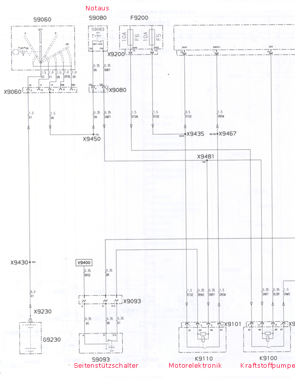

Mir kommt gerade, dass der Anlasserknopf direkt am Notaus-Schalter ist. Wenn da was defekt ist, könnte es sein, dass beim drücken dess Anlasserknopfes auch der "Wackelkontakt" am Notaus-Schalter aktiviert wird. Dann hast du jedesmal, wenn du den Anlasser drückst keine Spannung mehr für Zündung und Spritpumpe. Also das könnte ich mir gut vorstellen. Bein anschieben springt der Motor an, beim Anlassen nicht, weil du da an dem Anlasserknopf herum drückst, und dadurch der Notaus aktiv ist.

Ja, ich hatte das schon mal. Ich bin während der Fahrt an den Notaus gekommen. Der Motor ging natürlich aus und ich wollte als ich dann stand wieder starten. Ging aber nicht, nur der Anlasser orgelte. Dann habe ich den Notaus gesehen habe wieder eingeschalten und die Mühle ist wieder angesprungen. Ja und meine ist auch eine R1150RT. Auch im Schaltplan ist das eindeutig so. Ist nur auf dem Scann, den ich hier reingehängt haben nicht mit drauf, weil das auf nem anderen Schaltplan ist. Den Scann habe ich nur wegen der Drahtfarben am Notaus-Schalter reingehängt. Grün ist der Plus vom Zündschloss, und auf Grünrot wird der Plus weitergeleitet zu den Zünd- und Motronikrelais, wenn der Kontakt in Ordnung ist und auf "ein" steht.

Ich habe gerade in Schaltplan doch gesehen, dass der Anlasser Knopf bei Notaus auch keine Spannung mehr haben darf. Also ihr habt recht :oops:
Deshalb bin ich jetzt in die Garage um es zu testen. Bei mir geht der Anlasser dev. trotz Notaus :? Ist aber offensichtlich im Schaltplan anders. Also dann kann das so wie ich meinte bei dir wohl doch nicht sein !!
Da ist bei mir wohl ein Fehler, oder es gibt verschiedenen Varianten :?: Meine ist ein Behördenmoped, vielleicht ist da was anders :(

ist das sicher das mann die einfach vertauschen kann nicht das mir da was in den argen geht :?:
Franz1954
Re: Großes Problem
#15 Beitrag von Franz1954 »
Das Lichtrelais (J) und das Entlastungsrelais (E) ist im Schaltplan gleich. Am Bild sind die Positionen dazu.
