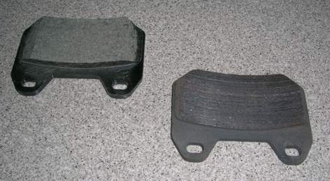

Hier noch en Bild von den hinteren Belägen,alt und neu
Wenn der Belag auf ca. 1mm geschrumpft ist, wird es höchste Zeit, die Beläge zu wechseln. Dann sind auch diese dünnen Schlitze aus der Belagsfläche verschwunden.

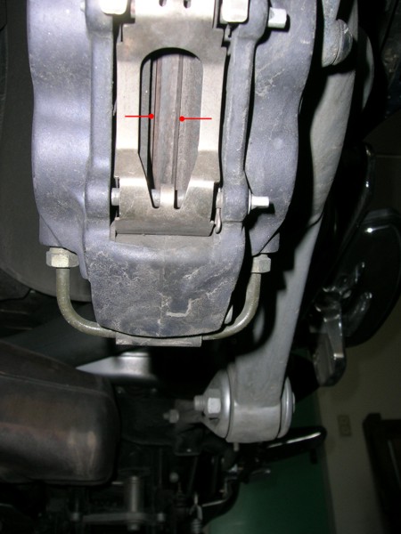

die original Beläge hinten Rillen haben bin ich mir nicht sicher. Man kann aber auch da deutlich den Unterschied zwischen Belag und Grundplatte erkennen. Wenn kein Unterschied mehr zu erkennen ist sind die Belege vollständig runter.

hab bis dato nur Original genommen. Wie Du auf meiner Abbildung sehen kannst, sind an den hinteren Bremsbelägen diese beiden Schlitze nicht vorhanden, die Beläge sind auch etwas kleiner als die Vorderen.
Hier ein Bild noch von der hinteren Bremsscheibe....durch die Halteklammer kann man die Belagsstärke gut erkennen.
