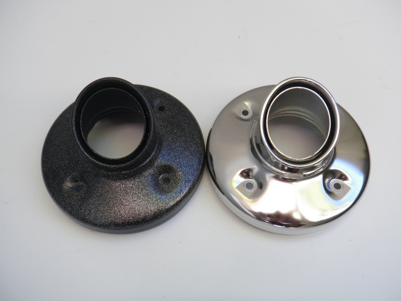

Hallo zusammen
Meine Kappe am Auspuff ist leider nicht mehr so schön,Farbe hat sich zu teil aufgelöst.Möchte nun das teil lackieren.
Hat jemand Erfahrung damit?
Hab Lackspray der temperaturbeständig sein soll bis 650 Grad bei ebay gefunden.
Müsste doch eigentlich genügen.
Danke für Tips.

Polieren wäre die andere Alternative..... siehr sogar wesentlich besser aus....
Re: Auspuffendkappe lackieren
Manne
- Endkappe 006.jpg (86.5 KiB) 376 mal betrachtet

ich glaube das lackieren hat sich erledigt.werde die kappe abbauen und polieren.
manne,die polierte gefällt mir echt besser.
danke

Das Polieren kostet nur ein wenig Zeit , kommt aber dafür besser rüber .

hallo manne,
ist die endkoppe elektropoliert?

...poliert sieht echt besser aus. Auch meine Frage, womit/wie hast du die denn poliert?

Man(n) könnte auch in " Eigenregie " mit einem Polierset von z.B.
http://www.louis.de/_20fef7eeea6081b6df ... r=10002961
Viel Spaß dabei;
Manne

Also, von Elektropolieren habe ich keinen blassen Dunst. Da bleibt dann wohl nur Handarbeit....im Winter.

schleifen von Hand mit mit 200er und dann mit 1000er Schleifpapier ca. 1 Stunde vorm TV mit Biergenuß, dann am nächsten Tag ca. eine halbe Stunde mit dem Polierset von Louis und Bohrmaschine auf der Terasse und die Geschichte ist erledigt. Unbedingt neue Muttern und Schrauben besorgen, die sind meistens vergammelt. Und nicht von der besseren Hälfte erwischen lassen.

ich habe auf Egons anraten mal bei BMW nach den Schrauben für die Endkappe gefragt, aber auch nach diesen Federklammermuttern - oder wie die Dinger heißen. Da will BMW ja echt Geld für haben, mehr als drei Euro pro Stück, plus Schrauben macht für einen Satz mal eben gute 20 Euronen. Ist das normal? Die Federklammermutter gibt es doch bestimmt auch woanders als volle Tüte für kleines Geld, oder?

war eltzte Woche noch auf der Isle of Man und habe dort eine K mit polierter Endkappe gesehen.Dies gefiel mir auch sehr gut.
Kaurz nach Rückkehr habe ich da Mopped dann vom Dreck der Reise befreit. Schließlich ist England ja das Mutterland der Tiefdruckgebiete. Mir fiel dann wieder die polierte Endkappe ein. Die habe ich dann mit Akko Pads poliert (4Minuten) und das Ding hat geglänzt. Die Muttern habe ich auch nicht entfernt. Ist alerdings etwas schwierig in die Vertiefungen zu gelangen. Mit etwas Geduld geht es aber. (Insgesamt 10 Minuten). Somit ist dieses Problem auch gelöst.

Muss doch dann ziemlich angekratzt sein oder ??swordfish hat geschrieben: mit Akko Pads poliert
Kannst Du mal ein Bild einstellen ??
