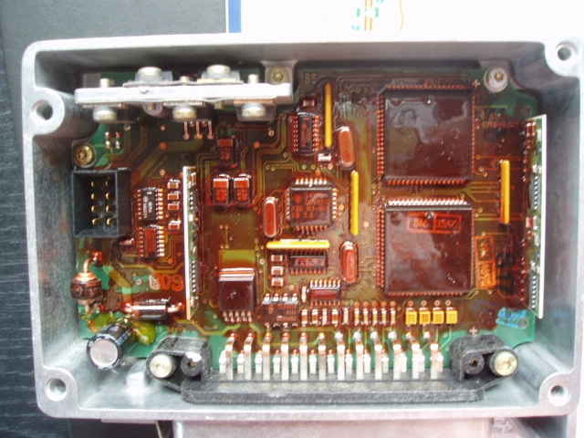

Re: I ABS Ausfall
Ich dachte auch schon dieses Jahr seeeehr viel mehr Fälle von def. BKV zu lesen als letztes Jahr.
Ausserdem beobachte ich dieses Jahr immer sehr hohe Luftfeutigkeit (80-90%) gepaart mit extremen Themeraturwechsel (Tag/Nacht) an fast allen Tagen.
Deshalb mal meine Frage. Wie ist die Steuerung des BKV aufgebaut? Ist das Gehäuse der Elektronik absolut Luftdicht? Ist die Platine Luft- und Wasserdicht eingegossen, oder sonst irgendwie eingekapselt?
Ich könnte mir vorstellen, dass sich bei dieser dauernden hohen Luffeuchtigkeit und den Themperaturwechsel Tag/Nacht mit unterschieden von bis zu 15-20 Grad, sehr viel Kondenswasser in den Gehäusen bildet wenn da Luft rein kann. Ja und Kondenswasser ist nun mal der Tod der Elektronik.
Wir haben in der Entwiklung für aushäusige Elektronik immer die Platinen mit Giesharz vergossen, so konnte keine Luft und Feuchtigkeit drann kommen. Ich hoffe doch dass in der Elektronik der Motorräder auch eine totale Einkapselung der Elektronik vorhanden ist?
Franz
Franz

Re: I ABS Ausfall
Rüdiger, ist der BKV ein Magnetventil
Der ist eine Pumpe, was du meinst ist das Ventil von vorne oder hinten , beim Integral werden beide ventile angesteuert sobald der Hand oder Fußhebel betätigt wird, aber seis drumm legt mal ein paar Scheinchen zur seite.
- Dieter Siever
- Beiträge: 5739
- Mopped(s): K1200LT 04
- Wohnort: 28197 Bremen
Re: I ABS Ausfall
Das sieht recht ordentlich aus. Die Platine ist zwar nicht eingegossen aber wasserdicht beschichtet. Das Gehäuse selbst hat eine Dichtung. Ob das wirklich Luftdicht ist kann ich nicht sagen.Franz1954 hat geschrieben:Deshalb mal meine Frage. Wie ist die Steuerung des BKV aufgebaut? Ist das Gehäuse der Elektronik absolut Luftdicht? Ist die Platine Luft- und Wasserdicht eingegossen, oder sonst irgendwie eingekapselt?
Hier mal einen Einblick.
PS: Mal ein Bild welches Gottfried nicht hat.

abwarten dieter
der kommt dann mit einem foto das uns den querschnitt zeigt

Re: I ABS Ausfall
Danke Dieter
Ja, da haben sie Lack drübergekippt, ist besser als nichts.
Sieht ganz brauchbar aus. Sicher ist anders, aber es muß ja auch mal kaputt gehen
Franz
Franz

Dieter Siever hat geschrieben:Mal ein Bild welches Gottfried nicht hat.![]()
claus hat geschrieben:abwarten dieter, der kommt dann mit einem foto das uns den querschnitt zeigt![]()
...im übrigen muß ich Franz recht geben, gut versiegelt sieht anders aus. Einige Teile zeigen ganz schön die "nackte Seite"

ABS Steuergerät vermutlich kaputt. Kulanz wurde abgelehnt
. Als ABS III Kritiker der ersten Stunde wurde ich allerdimgs auch von BMW extra angerufen um entsprechend deeskalierent zu wirken. Da ich eine Kulanz ohnehin nicht einklagen kann, muss ich das erstmal so hinnehmen
. Also bleiben die Kosten bei mir. Ich erwäge jetzt einmal den Instandsetzungsversuch bei der Fa. RH Electronics. Ich werde hier über das weitere Vorgehen berichten.
Nicht akzeptieren kann ich allerdings die Tatsache, dass diese ABS Fehlkonstruktion inzwischen wegen der Alterung immer gefährlicher für und alle wird und das es erste Unfälle mit Verletzten
