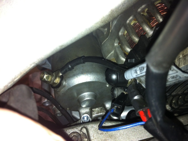

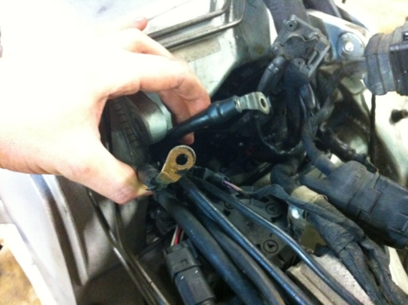

Moin, der "neue" Motor ist soweit drin. Jetzt hab ich mich mit den Anschlüssen für Generator und Lima n bisschen verhaspelt. Welcher kommt denn wo dran?
Hab die Ringöse mit den beiden roten Kabeln an den Generator geklmmt weil da auch der Flachstecker hinkommt. Die Öse mit dem kleinen Kasten in der Leitung hab ich an den Anlasser geklemmt. Ist das so richtig?
Jetzt hab ich noch zwei schwarze Masse Kabel über die zusammen sind, wo müssen die hin?
Die beiden Masse Kabel mein ich! :)
und so den Genertor und Lima
Beiträge: 15443
Re: Motorausbauen nach Motorschaden, Tipps gesucht!
#17 Beitrag von wolfgang »
Batterie minus, dort sind zwei. Zum anderen kann ich dir nichts sagen. Schau mal in der Wiki ob du dort etwas findest oder im Rep.-Handbuch.
#18 Beitrag von Thilo »
:roll: Könnte passen. :wink:
