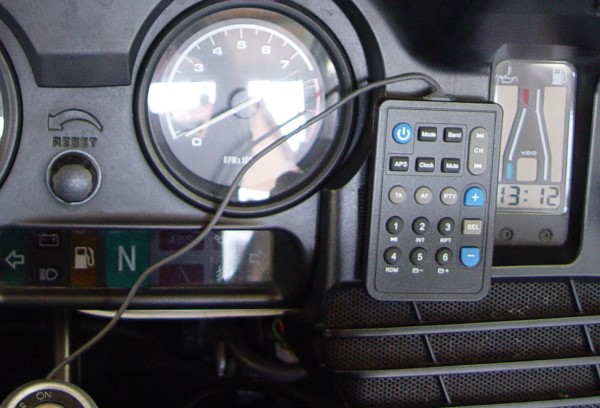

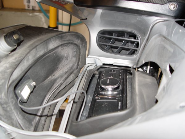

Wenn du die Radiovorbereitung drinn hast wäre es schon gut, wenn du noch einen BMW Radio dazu findest. Denn dann hast du ja auch das orginale Display schon eingebaut.
Ich hatte keine Radiovorbereitung in meiner RT also habe ich mir einen tollen Radio mit USB-Anschluß und Speicherkartenslot für MP3 Musik gekauft. Der hatte eine LED-Fernsteuerung dabei. Ich habe mir also die org- Boxen von BMW rein, diesen Radio eingebaut, und an der LED-Steuerung habe ich die LED rausgebaut, ein Kabel angeschoßen und an das Kabelende wieder die LED drann. Diese LED hängt somit über dem Radio im Radiofach, und die Steuerung mit gletband am Amaturenbrett. Ich kann also den Radio komplett bedienen, und geht alles super. Wenn es regnet, nehme ich die Steuerung ab, und lege sie zum Radio ins Radiofach mit rein. Die baue ich mir, wenn ich mal Lust habe Wasserdicht an den Lenker. Aber ist eigentlich nicht nötig.
Franz
Franz

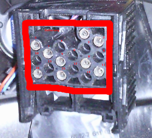

herzlichen Dank für die Info,
habe gleich mal eine Großaufnahme von meinem Stecker in der BMW gemacht und verglichen mit der
Kontaktbelegung, leider Fehlanzeige keine der abgebildeten Stecker bei ebay passt.
Ich versuch mal die die Kontakbelegung mit Smilies darzustellen
Gruß Gerald

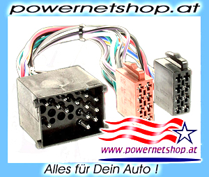

Wenn da http://www.powernetshop.at/adapter/auto ... index.html
auch kein passender Adapter dabei ist, dann schicke mir doch mal das Bild von deinem Anschußstecker

Hier die Belegung des Steckers. Blau wird beim BMW-Stecker benutzt. Schwarz ist frei:
• 1 -> Lautsprecher Vorne Links + #Gelb Rot
• 2 -> Lautsprecher Vorne Rechts + #Blau Rot
• 3 -> Lautsprecher Hinten Links + #Gelb Violett
• 4 -> Telefon Stummschaltung #Weiß Braun
• 5 -> Zündungsplus Stufe 1 #Violett Weiß
• 6 -> Lautsprecher Hinten Rechts + #Blau Violett
• 7 -> Nicht benutzt #
• 8 -> Lautsprecher Vorne Links - #Gelb Braun
• 9 -> Dauerplus (Batterie) #Rot Weiß
• 10-> Gala (Tachopuls) #Schwarz Weiß
• 11-> Lautsprecher Vorne Rechts - #Blau Braun
• 12-> Lautsprecher Hinten Links - #Gelb Grau
• 13-> Externe Beleuchtung's Signal #Grau Rot
• 14-> Lautsprecher Hinten Rechts - #Blau Grau
• 15-> Masse #Braun
• 16-> Ausgang geschaltet (Automatik-Antenne, HiFi-Verstärker, Scheibenantennenverstärker) + #Weiß

Die Bilder:
BMW-RT Stecker mit Stiftnummern
Belegung des Stecker in einer Zeichnung. Bei BMW nicht benutzt ist X
Der passende BMW Adapter
- BMW_Radiostecker2.jpg (208.17 KiB) 509 mal betrachtet
- BMW_Radiostecker_Belegung.jpg (35.94 KiB) 509 mal betrachtet
- BMW_Radio_Adapter.jpg (106.61 KiB) 509 mal betrachtet
