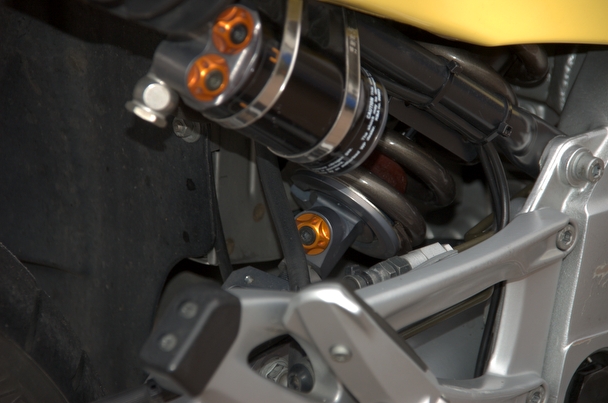

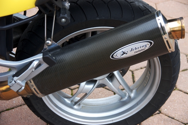

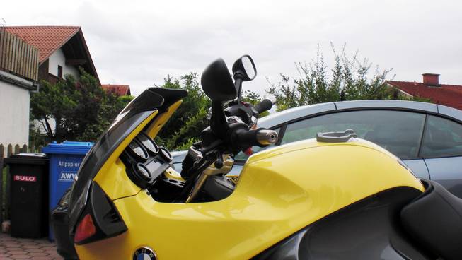

Irgendwie schein mir das bei Dir das gleiche "Faß ohne Boden" zu sein wie bei mir damals. ich habe dann folgendes geändert:Luzipher hat geschrieben:das mit der anderen Federung überlege ich mir mal für später, momentan kämpfe ich noch mit dem Wind Irgendwie scheint es mit der Scheibe in niedriger Stellung besser zu sein, obwohl mein Helm mehr Wind abbekommt. Mal sehen, wie ich die 700km mit dem Standardlenker (ganz oben) überstehe. Vom Knieschluss her, bräuchte ich wohl ne höhere Bank ..., aber dann mach ich ja noch mehr den Bückling auf die Handgelenke
- Original-Fahrwerk gegen ein anständiges von WP ausgetauscht und das Heck höher gestellt
Superbikelenker montiert
Scheibe abgeschnitten und 'nen Schuberth S1 Pro gekauft (ist extrem leise und super bequem!)
und dann hat mich nur noch der "Nähmaschinen"-ähnliche Sound gestört und hab 'ne Sebring Twister Carbon dran genagelt.
