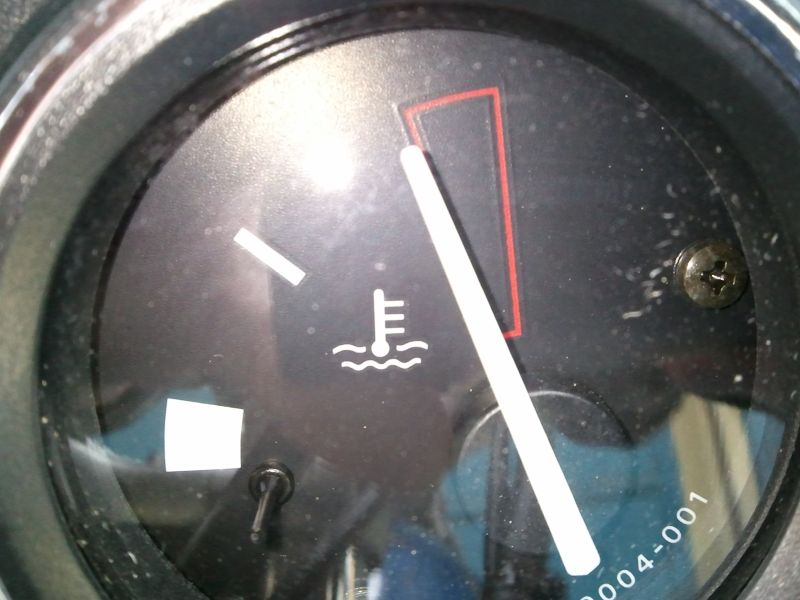

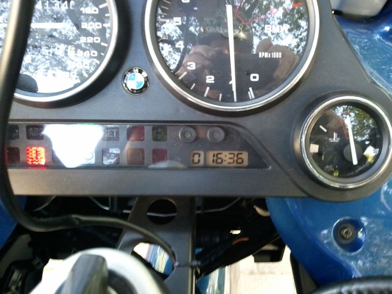

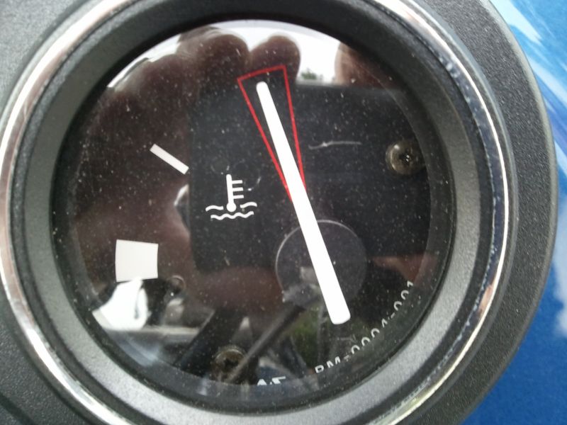

Zum Temperaturproblem.
Der Temperaturanzeiger liegt beim Fahren in der Regel immer mindestens bei 3/4.
Innerstädtisch geht die Anzeige bis kurz vor rot und an einer Ampel meist in das rote Feld.
Wenn ich dann (ca 60-80 Km/h) weiter fahre, geht die Nadel geringfügig runter bis kurz vor den roten Bereich.
Die Lüfter springen meist (selten bis garnicht eher) erst im roten Feld an und heute einmal sogar erst als die rote Lampe an ging.
Die Lüfter liefen dann ganz kurz und sobald das rote Lämpchen aus ging,waren auch die Lüfter aus.
Kurz darauf sprangen die Lüfter wieder zeitgleich mit der roten Lampe an.
Diesmal (wie im "Normalfall") liefen die Lüfter aber bis der Zeiger kurz vor dem roten Bereich stand.

Im Anhang ein paar Fotos mit Erklärung dazu:
In diesem Bereich, springt der Lüfter meistens erst an.Aber auch manchmal kurz vorher.
Das war heute an einer Ampel.<br />Der Lüfter sprang erst an,als die Lampe leuchtete.
In diesem Bereich,schalteten die Lüfter wieder ab.

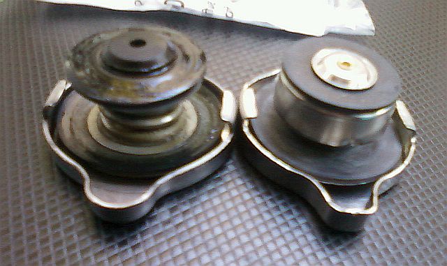

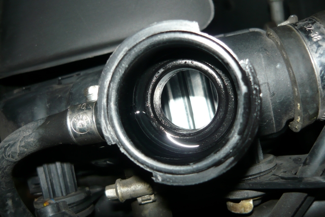

heute hab ich den Kühlerverschlußdeckel erneuert (der alte sah wie neu aus) ,sämtliche Kühlerschläuche geknetet und den Stecker vom Temperaturühler (sieht aus wie neu) abgezogen und wieder angesteckt (fühlt sich nicht an wie Wackelkontakt).
Ergebnis gleich null :(
Alles ist immer noch wie oben beschrieben.
Aus dem Auspuff kommt augenscheinlich auch nichts anderes als heiße Luft, denn das Tuch welches ich dahinter hielt, blieb weiß und trocken.
Der Wasserstand im hinteren Behälter befindet im warmen wie im kalten Zustand knapp über Minimum.
Das Wasser ist lauwarm bei heißem Motor.

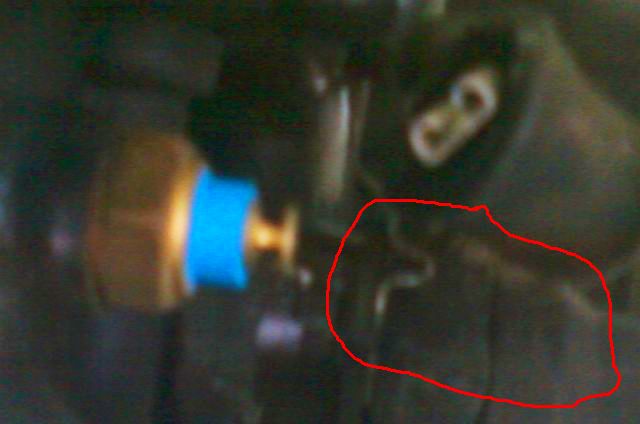

ich hab da wohl nen Fehler gemacht und den falschen Stecker "kontrolliert" :oops:
Es handelt sich so wie ich jetzt gesehen habe wohl um den Öldruckschalter.
Daneben war noch ein Stecker mit ner Klammer drum und (wenn ich richtig gesehen habe) zwei normalen und einem etwas dünnerem Kabel.
Auf dem Foto sieht man den Stecker den ich kontolliert habe und (rot umrandet) den Stecker mit der Klammer.
Leider ist das Foto miserabel,aber ich hoffe man erkennt etwas.
Ich habe auf Zeichnungen noch einen Fühler gefunden der am Zylinderkopf sitzt.
Dafür muß man wohl die Seitenverkleidung etc abbauen.
Könnte es sein, daß das der Stecker ist,den ich kontrollieren muß?
Schade daß niemand in meiner Umgebung wohnt, der Plan von der Dicken hat und vielleicht Lust mit mir zusammen zu gucken wo der Fehler liegen könnte.
Auf dem anderen Foto ist der alte und neue Kühlerdeckel.
Der neue (rechts) wurde wohl etwas verändert (oder hat man mir einen falschen verkauft?)

Nr. 15 muss ja gleich neben Nr. 11 sitzen.
http://www.realoem.com/bmw/showparts.do ... g=11&fg=51

bmw peter hat geschrieben:Nr. 15 muss ja gleich neben Nr. 11 sitzen.
Hallo Peter,
also hab ich knapp daneben gegriffen wie es aussieht :lol:
Die Nummer 15 sieht so aus wie der Stecker den ich auf dem Foto rot umrandet habe.
Wenn ich es sdchaffe, schau ich mir den morgen an.

Ich öffnete den Kühlerdeckel bei laufendem Motor, konnte aber keine sehr dolle Wasserbewegung feststellen (eher nur vibrieren vom Motor).
Jedes mal wenn ich etwas mehr Gas gab,stieg der Wasserspiegel im Kühler an und wenn ich Gas weg nahm, sank er wieder.
Ist das ein Zeichen daß die Wasserpumpe funktioniert?
Als die Dicke recht warm war (kurz vorm roten Bereich?), meine ich gesehen zu haben, daß das Wasser sich etwas drehte wie ein Strudel.
Ich schloß den Deckel wieder und fuhr wieder nach Hause.
Im Stand ging auch wieder der Lüfter erst am Ende des roten Bereichs an und auch die Warnlampe(aber nur kurz).
Die Lüfter liefen bis die Anzeige wieder knapp unterm roten Bereich war.

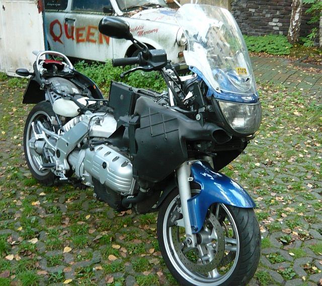

Zu Hause fing ich dann an die Dicke zu strippen (inkl. Tank).

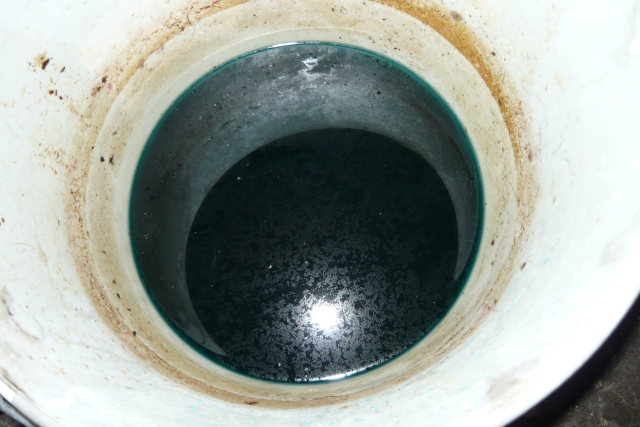

Bevor ich den neuen Schlauch befestigte, hab ich die Dicke mehrfach halb nach rechts gelegt, damit möglichst viel der alten Flüssigkeit aus Kühler und Wapu raus kommen.
Das Wasser sah gut aus (wie neu) und es waren keine Rückstände (Rost etc) zu sehen.
Auf dem Foto (unten) ist die abgelassene Flüssigkeit zu sehen.

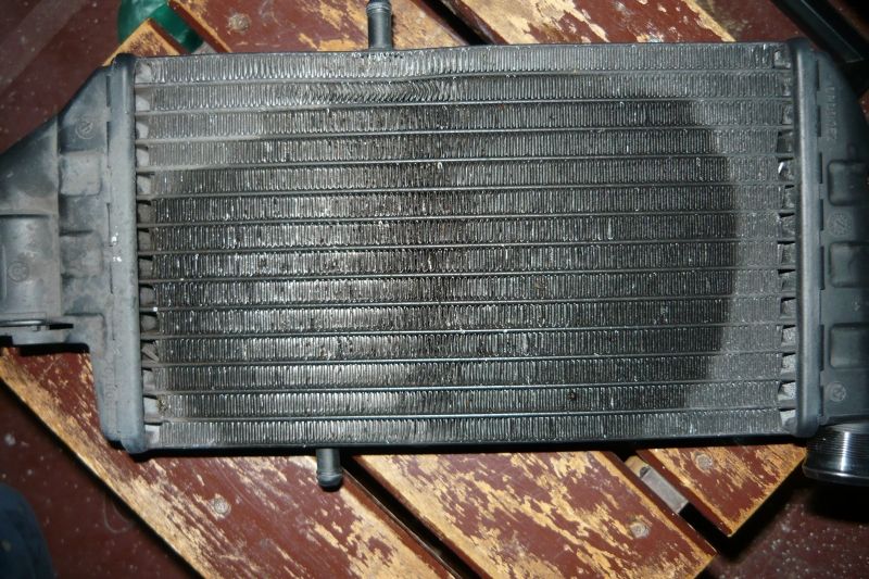

Unten ein paar Fotos von der Dicken.
Einmal das Kühlwasser (Farbe), der Kühler von innen (finde der sieht top aus),Kühler von vorne (sieht auf Fotos schlimmer aus als live.man kann Lichtschein durch sehen),Glysantin (kann ich dieses verwenden?)

Kühlerdeckel offen
Kühlerdeckel offen
altes Kühlwasser
altes Kühlwasser
Gestrippt
Gestrippt

Kühler von vorne
Kühler von vorne

die Bewegungen von deinem Kühlwasser hören sich normal an. Deine Wasserpumpe müsste gehen. Dann würde ich jetzt einfach den Thermostaten tauschen. Kühlwasser hast du eh raus. Wechsle alle Kühlerschläuche. Die scheuern gerne an allem möglichen. Die Kühler solltest du reinigen. Von hinten mit dem Wasser durch die Lamellen in der Dusche mit sehr heißem Wasser. Spül dir Kühler auch selbst durch. Farbe des Frostschutzes ist egal. Ob dein alter verwendbar ist, keine Ahnung. Ich mache bei dem Zeugs nicht rum, eine Flasche kostet 3-4 €. CO2-Gehalt im Kühlwasser messen ist eine gängige Sache und die einzigste mir bekannte Methode ohne zerlegen zu prüfen ob die Kopfdichtung einen Schuß hat. ATU ist für den A........, hast du ja bemerkt. Die Klemmen am Tank mußt du mit einem Seitenschneider zerstören, anderst geht es nicht und dann eben neue ran, konventionelle oder die zum quetschen. Bei den normalen, achte auf Scheuerstellen.

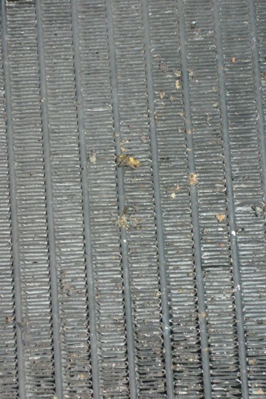

an einem Waschplatz mit dem Dampfstrahler
Nein, damit verbiegst du nur die Lamellen. Wenn du den Druck runterregeln ok, das wird aber nicht gehen.
Soll ich da einfach mit Wasser spülen
Nur mit heißem Wasser spülen.

mein Tipp für die Kühleraussenreinigung: erst ordentlich mit Wasser innen und aussen abspülen und dann in den Geschirrspüler. So eine tote Fliege ist auch nur Eiweiß. Wenn dich deine Frau erwischt weiss ich aber von nichts (meine hat mich noch nicht erwischt)

Kühler sieht schlecht aus: Mit gutem=teurem Felgenreiniger bearbeiten und dann heiß ohne hohen Druck von hinten nach vorne durchspülen. Geschirrspülmaschine würde ich auch probieren.
Beiträge: 15443
Re: Fragen zum Ölwechsel (Motor,Getriebe) und Kühlertemperat
#20 Beitrag von wolfgang »
Kann aber den Lack nehmen.

Vor 3 Stunden hab ich dann eine kleine Probefahrt (nackig) gemacht.
Die Temperatur ging nicht so doll in den roten Bereich wie zuvor, aber kratze schon daran.
Die Ventilatoren schalteten jedoch erst wieder im roten Bereich ein und kühlten bis kurz davor wieder runter.
Insgesammt würde ich sagen, daß die Dicke nicht so schnell in den Bereich kam und die Lüfter auch seltener einschalteten.
Dies kann aber an den Aussentemperaturen und der fehlenden Verkleidung liegen (meine Vermutung).

Zwei Tage nach dem ich meine Dicke beim Händler abgegeben hatte, rief er mich an und meinte:"Das Motorrad ist fertig".
Er sagte mir, daß der Temperaturfühler einen Hau weg hatte, welches bei Messungen festgestellt wurde.
Den Fühler hatte er dann bestellt und einbauen lassen.
Ich erschrak etwas, denn das sollte ja eben nicht passieren, da ich im Moment nicht wirklich liquide bin und diese Arbeit auch selbst gemacht hätte.

Auf dem Heimweg stieg die Temperatur bis kurz vor den roten Bereich(knapp vorher) und die Lüfter sprangen an.
Ob das ein Erfolg ist, konnte ich da noch nicht sagen, da es (ar....) kalt war und keine Verkleidung befestigt war.
Zu Hause überlegte ich dann, ob ich die Dicke anziehen soll oder noch die Kühler ausbauen und durchspülen etc. (ja, ich wurde gedanklich faul und wollte schnell fertig werden).
Da ich jedoch stärker als mein innerer Schweinehund bin, begab ich mich an die Arbeit und entfernte die Kühler.
Diese legte ich in die Spülmaschine und als das Programm abgelaufen war, noch mal in die Badewanne.
Als ich fertig war, sahen sie schon etwas besser aus, aber ob perfekt ist?

Heute beim Probefahren stieg der Temperaturzeiger zwar bis ganz knapp an den roten Bereich, ging aber nicht hinein und sofort wurden die Lüfter zugeschaltet.
Die Anzeige ging ein kleines Stück runter und die Lüter waren wieder aus.
Wenn es so bleibt, ist es denk ich in Ordnung,oder?
Natürlich ist es draussen jetzt nicht wirklich warm,aber vor der OP sprangen die Lüfter teilweise einiges später an.
Mein Fazit:
Kühler reinigen brachte evtl (zumindest fürs Gewissen )etwas, aber war nicht ausschlaggebend.
Der Fühler den ich irgendwie von Anfang an in Verdacht hatte,war tatsächlich der Übeltöter.
Kühlerdeckel und Thermostat wechseln war eher auch fürs Gewissen ,aber jetzt weiß ich daß alles bis auf die Wasserpumpe neu und in Ordnung ist (sein muß). :lol:

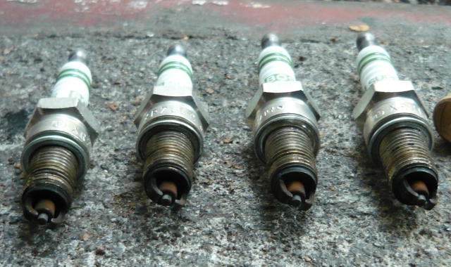

Tante Edith: @ Wolfgang: Auch wenn es nicht ganz so wie besprochen abgelaufen ist, werde ich dennoch dem Händler ein Fläschchen alkoholischen Traubensaft überreichen, so bald ich die Rechnung bezahle.
Die alten Zündkerzen (ca 24000KM Laufleistung)
Kühler nach dem Duschbad.Irgendwie erkennt man nicht wirklich daß er sauberer geworden ist.Aber die Wanne war danach schmutziger als vorher,also hat es was gebracht.
Im Fahrbetrieb, egal welches Wetter geht meine selten über die Mitte oder nur leicht. Nur im Stadtverkehr bei +20 °C oder mehr geht sie in den Lüfterbereich. Es stimmte twas nicht mit deiner Karre. Ich würde nochmals dne Händler kontaktieren.
Deine Kerzen sehen normal aus.

wolfgang hat geschrieben:.... geht meine selten über die Mitte oder nur leicht. Nur im Stadtverkehr bei +20 °C oder mehr geht sie in den Lüfterbereich.
Dem kann ich mich nur anschließen.
