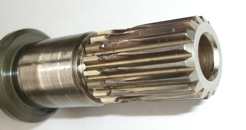

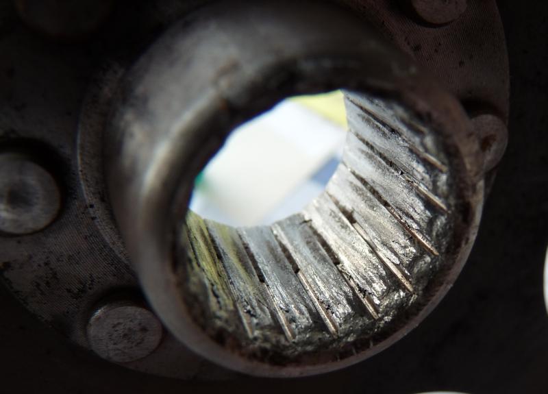

Ich (K1200RS) fuhr gestern mit meinem Freund, er: R 1150 RT Bj. 2002, 60.000km Laufleistung, auf der Autobahn von einer Tour zurück nach Hause. Plötzlich hatte er während der Fahrt keinen Antrieb mehr. Er konnte zwar die Gänge schalten, jedoch nicht mehr Beschleunigen.
Beim drehen des Hinterrades hörte man nur ein knacken und krachen. Die Fahrt war somit nur noch auf dem Abschleppwagen zu Ende zu bringen.

Wenn es das Gleiche war, wie bei meiner 1200GS mit 89000km, kann er sich auf eine Reparatur im vierstelligen Bereich einstellen.RP1511 hat geschrieben: Kennt jemand vielleicht die Ursache und könnte hilfreiche Tipps geben?
Was kommt da auf ihn zu?
Die Symptomatik war jedenfalls exakt gleich. Schadensursache war die runtergenudelte Verzahnung der Getriebeeingangswelle
und vor allem der Kupplungsscheibe.
Ersetzt werden mussten die Kupplung und die Getriebeeingangswelle. Wellendichtringe sowieso. Und weil das Getriebe eh schon auf war, habe ich damals gleich neue Lager einbauen lassen. Angesichts der Späne, die sich da in der Kupplungsglocke getummelt hatten, auch noch einen neuen Wellendichtring auf der Kurbelwelle.

also es war genau so wie auf den Bildern beschrieben, Kosten für die Reparatur beim
1800 €.
