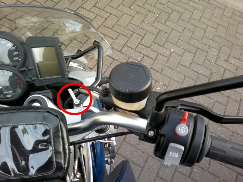

Hast Du schon irgendein Windschild an Deiner R montiert? Vielleicht findet sich ja dort eine Anbringungsmöglichkeit?
Oder Du verbaust erstmal die Wunderlich-Verkleidung, falls Du das sowieso vor hast und überlegst Dir dann eine Lösung.
Noch eine andere Idee: siehe mein Foto. Einfach eine kurze Gewindestange als Verlängerung nehmen und dort die Steckdose anbringen.
Gruß + allzeit gute Fahrt,
der eckbert

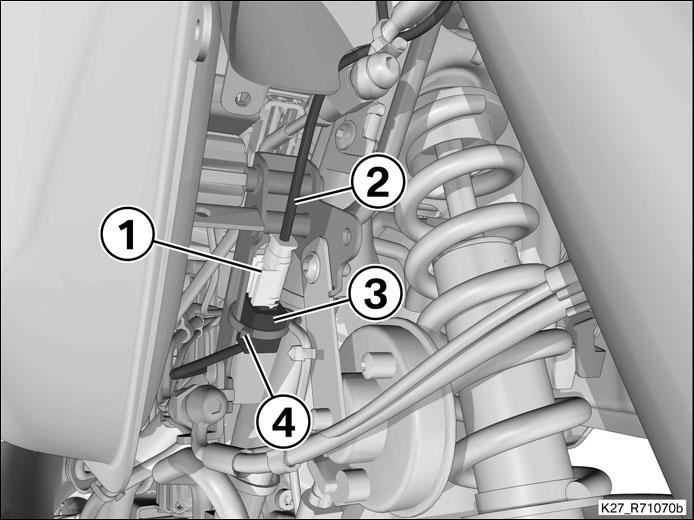

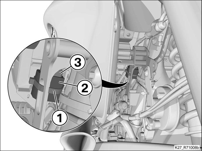

Eine Frage habe ich noch zu Deinem Blogbericht: Das Kabel von Touratech ist also für den Anschluss am Sonderzubehörstecker (siehe Bilde) geeignet?
Weißt Du denn wie der SZ-Stecker funktioniert, also ab wann und bis wann er Strom auf dem Kabel freigibt?!
der eckbert
Danke für den Hinweis mit der Gabelbrücke. Das habe ich so noch nicht gewusst.
der eckbert
- K27_R71068b_small.jpg (51.72 KiB) 509 mal betrachtet
- K27_R71070b_small.jpg (51.74 KiB) 509 mal betrachtet
Re: Wo Steckdose am Cockpit montieren?
Ja genau. Funktioniert einwandfrei.eckbert hat geschrieben:Eine Frage habe ich noch zu Deinem Blogbericht: Das Kabel von Touratech ist also für den Anschluss am Sonderzubehörstecker (siehe Bilde) geeignet?
Ja der SZ Stecker liefert Strom sobald die Zündung eingeschaltet wird. Ca. 1 Minute nach ausschalten der Zündung ist der Strom wieder weg. Funktioniert so einwandfrei.eckbert hat geschrieben:Weißt Du denn wie der SZ-Stecker funktioniert, also ab wann und bis wann er Strom auf dem Kabel freigibt?!
Danke für den Hinweis übrigens. Werde den Text dann noch überarbeiten. Woher stammen die Grafiken? Von BMW? Verwende die sonst auch.
So jetzt ist der Artikel hoffentlich hilfreicher: > Link
Die Grafiken stammen von der "RepROM" BMW, also der Reparaturanleitungs-CD-ROM vom BMW.
Da gibt es dann auch einen Artikel, der den Einbau des "Nachrüstsatz Spannungsversorgung für Navigationsysteme" beschreibt (Kategorie 71 Ausrüstungsteile / Zubehör für Motorrad -> 7160 Sonstiges Zubehör).
Die Ergänzung Deines Artikels finde ich sehr sinnvoll und hilfreich. Danke dafür.
