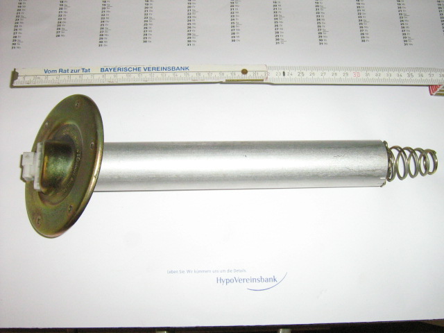

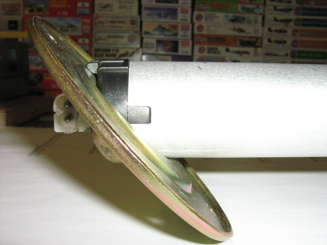

Hallo, es mag etwas seltsam anmuten, aber ich würde gerne wissen welche Länge und Neigung der Tauchrohrgeber der K1200 RS hat. Ich bin leider nirgends fündig geworden, daher stelle ich die Frage hier mit der Hoffnung geholfen zu bekommen. Desweiteren würde ich gerne wissen ob ich an das Tauchrohr ein VDO-Instrument für Tauchrohre anschließen kann (und zwar so das es funktioniert
). Falls Ihr jetzt glaubt das ich nicht mehr alle Steine auf der Schleuder habe will ich noch kurz verraten warum mich das interessiert. Ich möchte in meine Schwalbe eine Tankanzeige einbauen, und da der Tank bei dem guten Stück, na sag ich mal, schräg gestellt ist, klappt das mit einem Hebelgeber nicht so richtig.
Ich sag schon mal Danke im voraus.

habe einen defekten im Keller liegen. Ich mach dir ein paar Fotos und stelle sie dann ein.

Also
Durchmesser 4 cm
Länge 27 cm (mit Feder 32cm)
Winkel der Anschlussplatte 45 Grad
Durchmesser 4 cm
