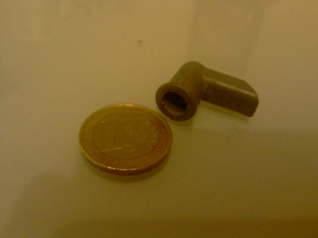

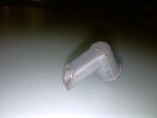

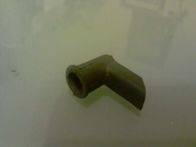

Hallo, ich hoffe irgendjemand kann mir Helfen.
Habe bei meiner LT (2004) gerade die Lampe des Hauptscheinwerfers gewechselt...soweit alles gut..
Als ich fertig war, lag ein kleines Gummiteil (sieht aus wie ein kleiner Zuendkerzenstecker)am Boden, welches vorher dort nicht war.
Ich habe alles abgeleuchtet, aber kann diese Teil nicht zuordnen, vielleicht lag es ja zuvor schon lose in der Verkleidung und ist erst jetzt rausgefallen. Es passt auf jeden Fall nicht auf ein Bauteil, welches ich zum Lampenwechsel angefasst hatte.
Ich stell mal ein paar Bilder zur Verfuegung. Der Euro dient als Groessenvergleich und ist natuerlich nicht aus der LT gefallen :D

Schätze mal, das ist die Gummitülle, die die Kabel vor Feuchtigkeit schützt. Die müßte auf / über dem Stecker sitzen, der auf den Birnensockel aufgesteckt wird.

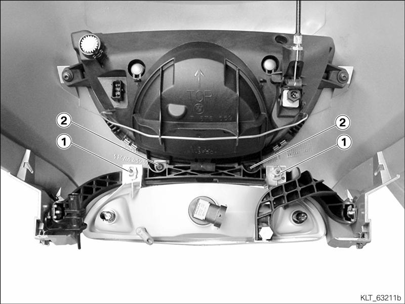

die Tülle, welche du z.Zt. übrig hast, ist am unteren Scheinwerfer (Fernlicht) hinten links unten angebracht und dient dazu, die Be/Entlüftung des Scheinwerfers vor Wassereintritt von außen zu schützen.
KLT_63211b (Medium).jpg (60.65 KiB) 153 mal betrachtet
Hoffe, dir damit geholfen zu haben.

Ja ...super ...Danke.....
was ich nicht verstehe, das Teil taucht in der Explosionszeichnung nicht auf http://www.realoem.com/bmw/showparts.do ... g=63&fg=05 ...dort habe ich naemlich schon alles durchgesehen.....
