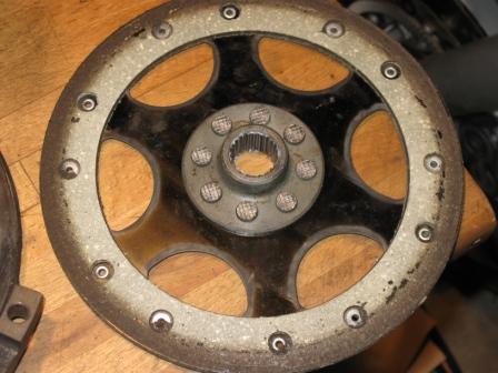

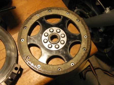

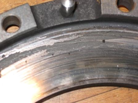

Re: Kupplung
Hallo Werner
Ich habe die Bilder in Forum stellen könne
- Druckplatte
- IMG_0578.JPG (30.87 KiB) 152 mal betrachtet
- Kupplung
- IMG_0581.JPG (37.28 KiB) 152 mal betrachtet
- Kupplung
- IMG_0583.JPG (37.42 KiB) 152 mal betrachtet

Re: Kupplung
wohl irgend was falsch gemacht.
Sieht ja so aus als wenn da nach dem Zusammenbau irgend was nicht gefluchtet hat.
Getriebe nicht sauber angesetzt ? Mit Gewalt zusammengezogen ?
