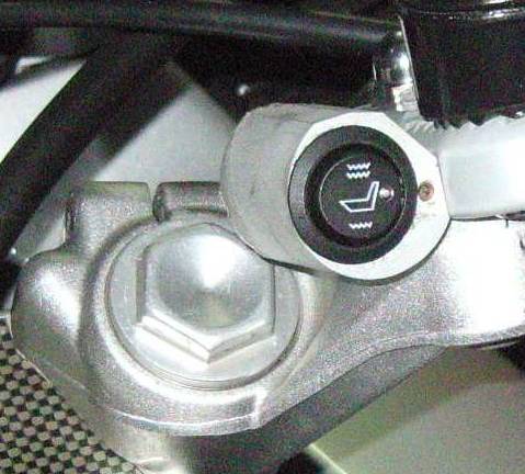

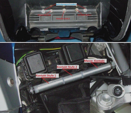

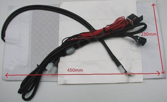

Da "Meine" noch keine Sitzheizung hatte, mußte eine Nachrüstung verbaut werden. Im Internet eine kompletten Einbausatz mit Carbon-Heizmatte für ca. 10 Euro bezogen.
Da, das bei der Serie verwendete Spiralkabel, mir in der Handhabung nicht gefällt, muste ein andere Lösung her.
Die vordere Sitzauflage (Stange) wurde neu gebaut - isoliert von der Fahrzeugmasse und mit drei Kontakten versehen.
In der Sitzbank auf der Gegenseite drei federbelastet Kontakte geschaffen.
Sitzdecke kurz gelöst und die Carbonmatte untergeschoben und an den Kontaktstiften aufgelegt.
Schalter noch am Lenker befestigt, die ganze Sache verkabelt und der "Popo" freut sicht !
Vorteil:
Sitzfläche ist deutlich wärmer als bei der Seriensitzheizung - kein lästiges Spiralkabel unter der Sitzbank - Sitzbank kann wie gewohnt entfernt und aufgesetzt werden!
