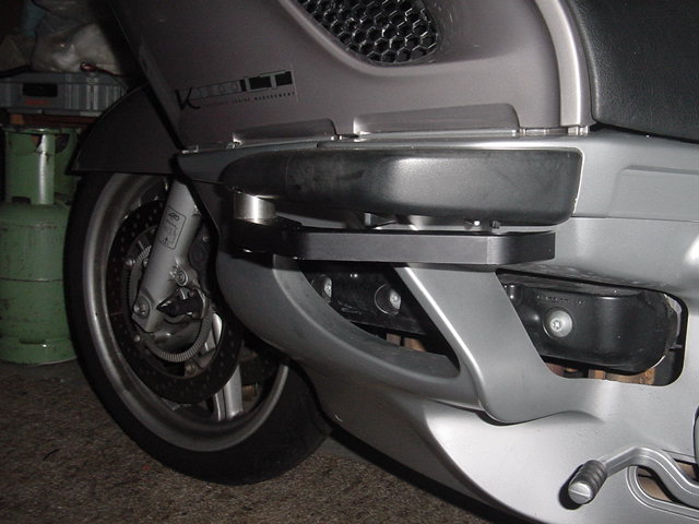

1. Ich hab mir die Fussrasten drüben gekauft und im Gepäck ohne aufsehen und zoll rüber gebracht. Weil Zollfreibetrag!
2. Find ich sie ganz angenehm
3. Werden sie nicht einfach angeschraubt, sondern die Sturzbügel werden beide ersetzt gegen gefräste Bügel aus aluminium!
4.Sind sehr einfach zu verbauen mit Papierschablone für Löcher in Sturzbügel-Abdeckung

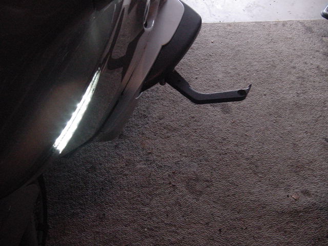

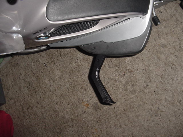

Hallo, hier mal wieder. Habe mal den ersten Beitrag hier gschrieben.
Nun war ich für 3 1/2 Wochen in den Staaten und habe mir auch die XL Highway J-Pegs mitgebracht. Normaler Preis + Tax (Steuer 6 %).
Bei der Einreise hat es keine Probleme gegeben. Nur noch auf dem JFK in New York hat eine "fleissige" aber nette Dame vom amerikanischen Zoll die Dinger sehen wollen. Sahen auf dem Bilschirm aber auch echt ein bisschen blöd aus. Kurz erklärt und weiter ging es mit der Reise.
Hier bei der Einreise wie gesagt ohne Probleme.
Heute ohne Probleme montiert. Ging ratz fatz und sieht geil aus. Bei nächster Gelegenheit erfolgt Probefahrt damit. Denke wird nicht lange dauern
Also wer die Dinger haben möchte, denkt dran die Dinger haben nicht alle vorrätig auf Lager. Am besten vorher schon ausfindig machen wer welche am Lager hat.
Macht echt einen großenSprung in punkto Bequemlichkeit auf längeren Strecken.
Ich geb sie jedenfalls nicht mehr weg.
