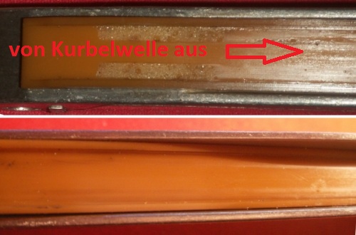

#15 Beitrag von Egon »
Und hier noch mal ein Bild von der Spannschiene nach ca. 90 000 km !
Gruß aus Gütersloh,
Egon

#16 Beitrag von bikerdo2 »
Vielen Dank hast mir sehr geholfen
Gruß Winfried :)
