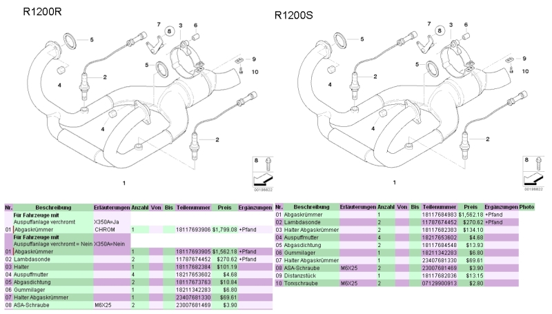

kann mir einer von euch sagen ob der Krümmer
einer K29 / R1200S Bj: 2006 mit der Teilenummer 18117684983
an einer K27 / R1200R Bj: 05/2009 passt.
Mein Krümmer hat die Teilenummer 18117693906
Ich weiß, die Teilenummern sind nicht identisch, aber auf der Zeichnung siehe Anlage sehen sie gleich aus.
Vielen Dank für eure Antworten..

Eins vorweg, ich weiß nicht, ob der Krümmer paßt.
Aber bei RealOEM finden oft "universelle" Bilder Verwendung. D.h. der Krümmer für die S kann in der Realität ganz anders aussehen, als auf dem Bild von RealOEM.

Der Kruemmer passt leider nicht denn die S hat dickere Kruemmerrohre...
